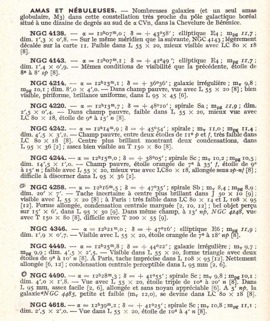

Ta 80ED me rappelle un des plus grands astronomes amateurs de France (G.Gauthier) dont plusieurs observations étaient notés dans le livre ''Revue des constellations''. C'était mon principale livre d'astro quand j'étais jeune et il me sert encore pour préparer des soirées d'observations.
G.Gauthier employait une lunette D55mm/F900mm et D80mm/F450mm noté LC80 dans le livre. Il avait aussi un télescope 320mm.
Dans le pages sur les observations on peut voir à coté des observations le chiffre (8) qui représente G.Gauthier .
Voici une page du livre. On peut y lire de ses observations avec le chiffre (8) tout près.

oui je connais Gauthier via la Revue des Constellations que j'ai depuis environ 30 ans. J'ai eu le temps de l'écumer !
Effectivement, je suis content quans j'arrive à percevoir assez facilement un objet que Gauthier décrit comme faible à la 80 courte ! C'est une bonne référence !
Mais bon, le plus souvent il décrit de nombreux objets comme visibles à la L55 alors que je les perçois très difficilement à la 80ED !
Guathier opérait aussi dans les années 60, moins de pollution lumineuse, et depuis Sanary donc très au sud. Cela est mieux pour les objets situés chez nous près de l'horizon.
