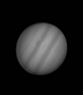

je reprends l'acquisition d'image après 10 années de disette
je rencontre un pb sur une pile d'image passées sous AS!2
le bord de la planête est dédoublé.
merci de votre aide
250img PWM 5X Newton 200 Vesta NB ICX098
Modifié par Raphael_OD
Salut Gandalf,
oui c'est plutôt curieux ce p'tit problème. Quelques pistes : Jupiter se baladait elle dans le champ durant l'acquistion ? La caméra était peut-être mal mise dans le PO ? Collimation ( peu probable pour le dédoublement sur un côté du limbe ) ? Carrés trop petits dans Registax ? Les conditions un peu trop difficiles ?
Comme Vle, essaie avec des "AP size" plus grands et coche bien le "dynamic background " si jupi se balade sur le film.
En tout cas ca ne ressemble pas à de la turbu ou un coup dans le trepied... Ptet un tilt, un truc mal serré à l'acquisition sinon.
dis nous ce que ca donne après.
Vincent.
Modifié par Vincent_BZH
Vincent.

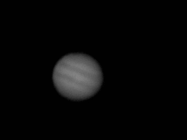

Suivi impeccable pas de balade de la planète j'ai du faire un rappel DEC en 30 min
niveau chaine optique tout est serré et rigide
turbulence normale
je vais donc voir coté traitement
merci.
Un problème de gain sur la webcam pourrait être la cause ?
Ah là je sèche grave. Un reflet du au filtre ? Si c'est un truc interne à la caméra, je ne vois pas.
justement filtre et sans filtre même problème, faut que je change ma vesta pro !
