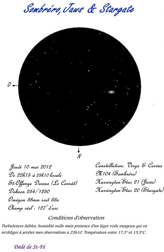

Et le tout en grand champ, ça donne ça :
Merci d'avoir partagé ton ciel québecois avec nous :)
Bonjour Dédé ! :)
Et bien, c'est en plein ça, et on appelle ça un dessin bien réussi.
(D'ailleurs, Gérard semble être d'accord lui aussi ! ;) )

au-delà des belles balaxies que tu décris, je retiens aussi les 2 astérismes qui sont à peu près le seul type d'objet que l'on pourrait observer par chez moi en ce moment, à cause de la lune (ciel pas noir) et du vent (turbulence).
J'adore ces couples de galaxies comme par ex celui de M85, je les perçois déjà assez bien à la 80ED depuis mon site noir.
J'ai vraiment un faible pour Σ 1659 (appelé aussi Canali ou Stargate) et que Dédé a bien représenté sur son dessin, à gauche : les deux triangles emboîtés l'un dans l'autre. Voir la plus faible des six étoiles m'a cependant demandé un grossissement de 100x.
