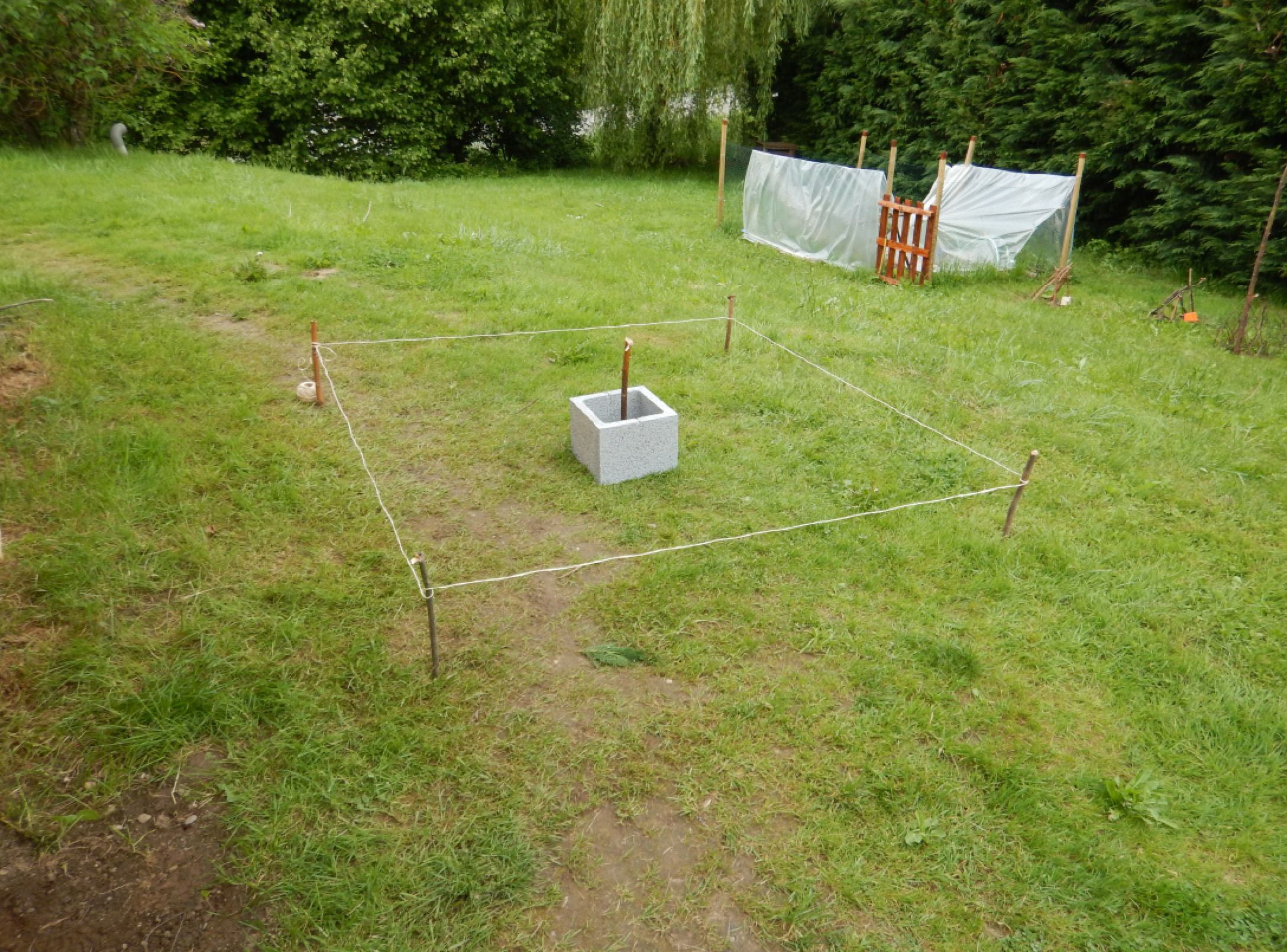

L'emplacement :

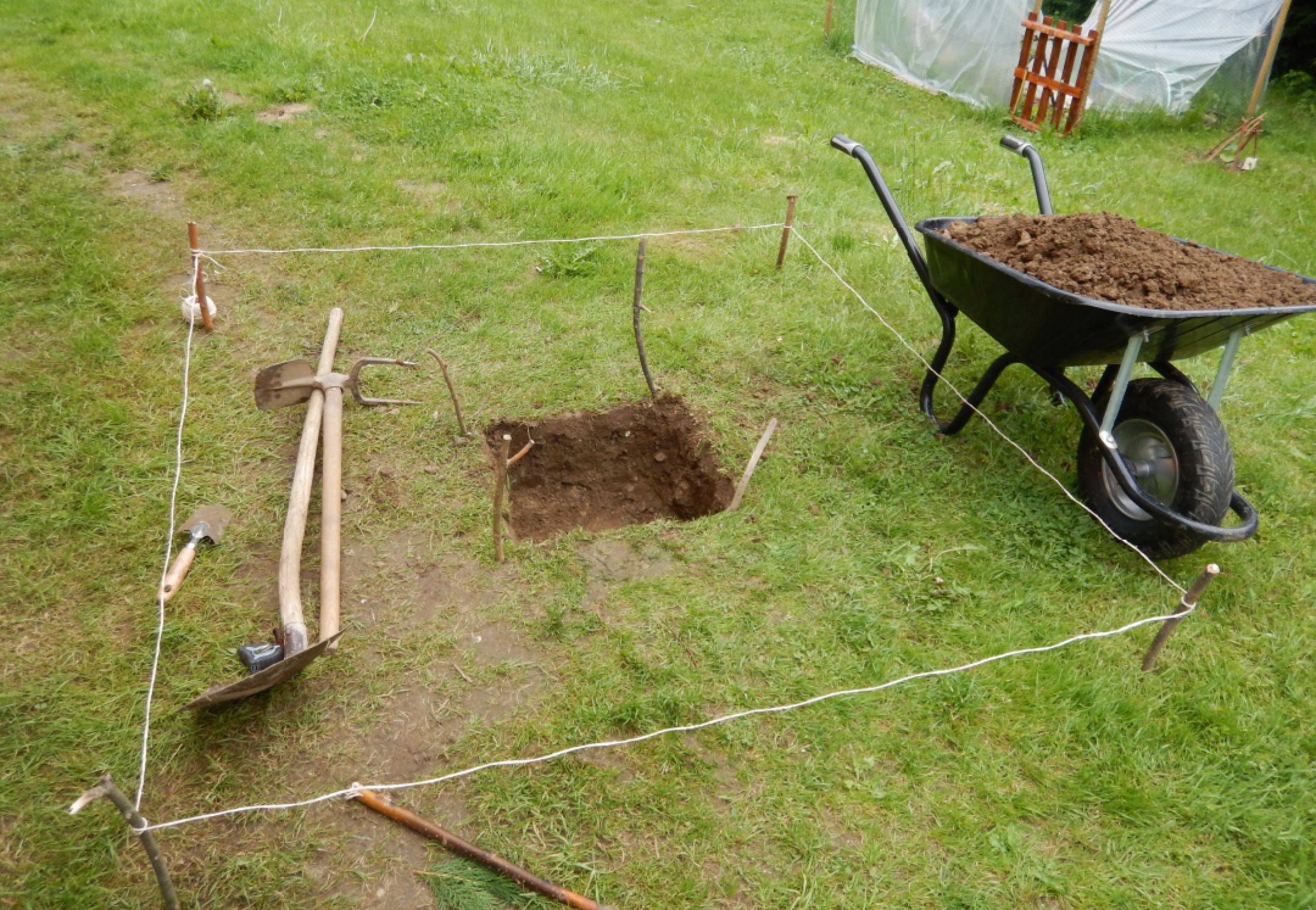

on creuse:

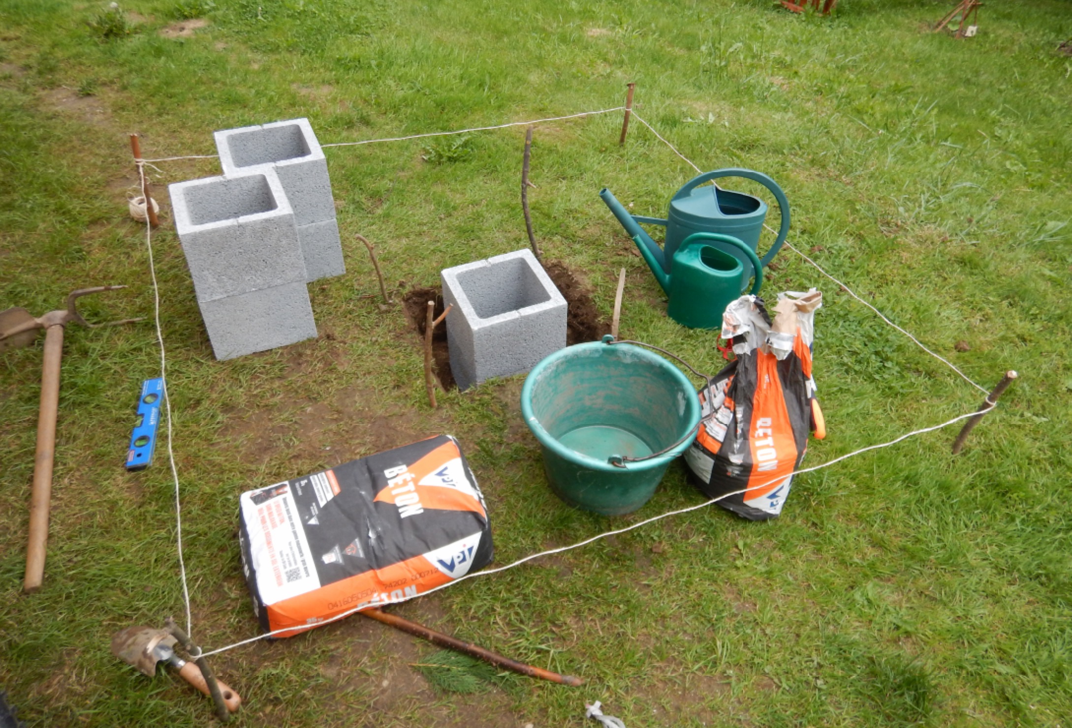

c'est parti !
quelques heures plus tard :

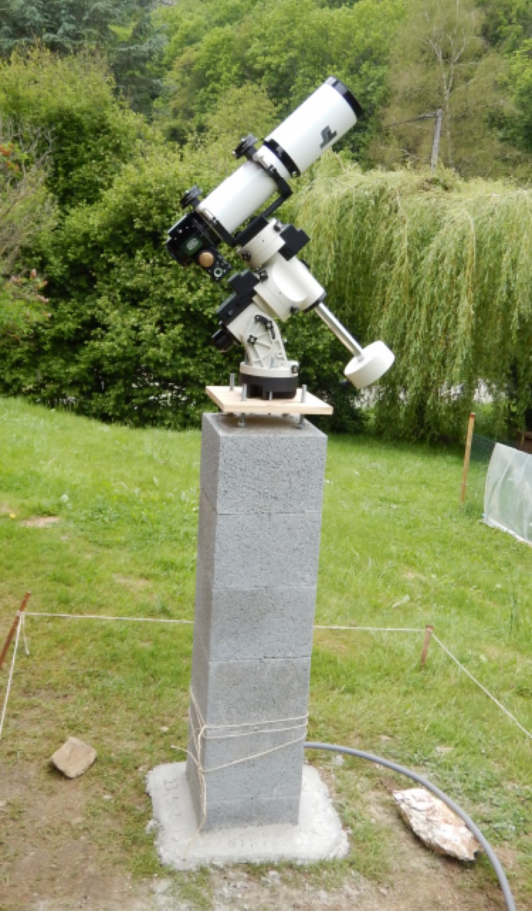

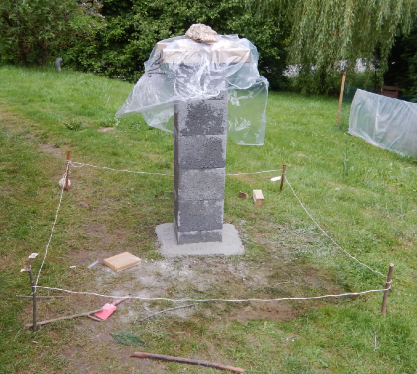

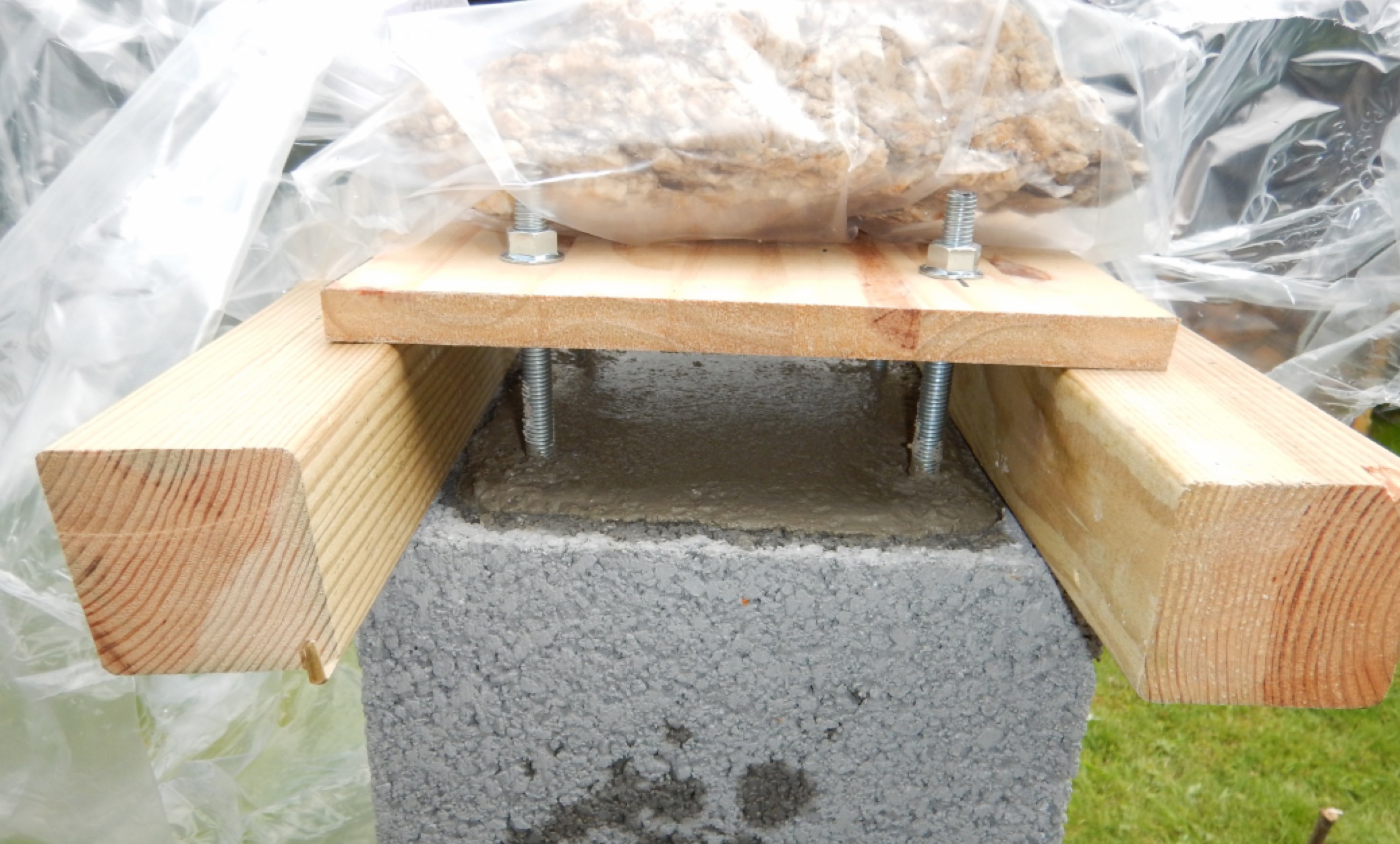

le support :
j'espère ne pas avoir fait trop de connerie, suis informaticien môa :be:
si vous avez des suggestions, des remarques...

J'y connais que dalle hein, mais j'ai une impression de légèreté en voyant ta colonne plantée dans le sol ! J'aurais peut-être fait la base plus large... :?:
Je vais suivre ton post avec intérêt, j'aimerais bien faire la même chose alors si ça tient en étant si simple à faire, tant mieux.
  PlanetTracker a dit :
Quand je regarde les autres abris, je fais au plus simple et franchement je ne pense pas que ca bouge (le trou fait 50x50x35 et les moellons 27x27x20).
En tous cas il bougera moins que le trépied d'origine de l'ieq45 !
On peut toujours faire plus gros, plus solide mais je pense qu'il ne faut pas se prendre la tête. Mon pilier va porter l'ieq45, deux lunettes et une CCD...pas trop lourd.
Comme j'ai dit, suis informaticien donc on verra :)
Sinon la superficie intérieur est de 3m2 à peu près, pas besoin de plus et ma femme ne voulait pas un truc trop gros.

C'est vrai que c'est pas du trop gros matos :)
Mais je me demande comment à la longue ça va évoluer avec la pression, certes pas importante, de la colonne dans la terre meuble, surtout lorsque le terrain sera gorgé d'eau quand ça flottera...
En tous cas, bonne continuation ! C'est bien parti.
pas con, je verrais :confused:
sinon j'agrandirai le trou plus tard

Juste pour savoir le pilier me semble haut sur la photo
Cela n'est pas trop haut

hauteur du pilier : 1m20
hauteur max en position tout ouvert : 2m10
hauteur en position park : 1m70
l'abri devrai faire dans les 1m80 (murs)
je suis bon :)
Là faut que je trouve une plaque en métal (10mm) et j'ai trouvé l'abri.
