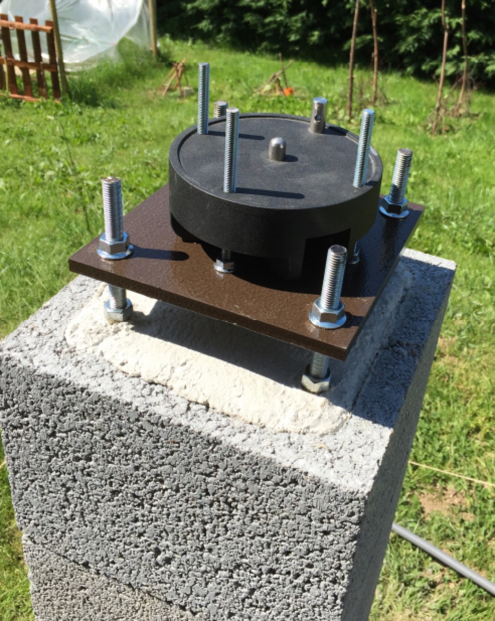

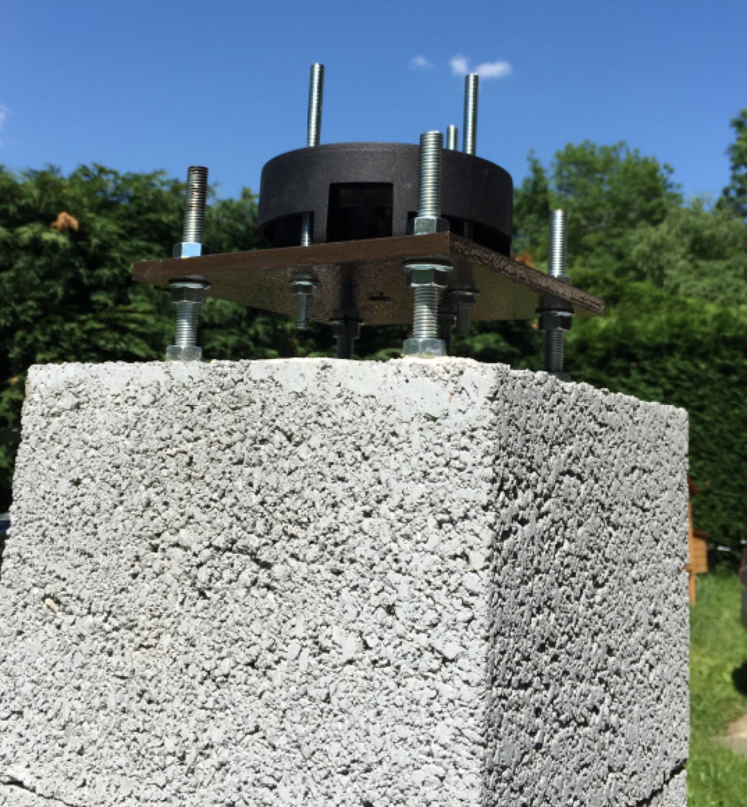

C'est marrant, en 2013 j'ai fait le même pilier érigé avec ces éléments de poteaux béton. Bien pratique.
Depuis 2 ans il n'a pas bougé...:)
Cependant ma chape est plus importante, trop importante peut être. Environ 1mx0.8 et épaisseur 60 cm. Il a fallu une bonne dizaine de sacs de béton et quelques ferrailles.
Un truc quand même : j'ai fixé mon support de monture directement sur le haut du pilier (sa surface est plane et horizontale), donc sans l'emploi de tiges filetées. Je n'ai jamais bien pigé ou était l'intérêt de surélever l'embase de la monture par rapport au pilier (?). Parfaire l'horizontale peut être ? Si oui pourquoi ?
La surface plane horizontale, même imparfaite, suffit avec une monture équatoriale.
J'avais en tête que les tiges filetées, c'était surtout pour corriger la planéité par la suite, si pour une raison ou pour une autre la colonne "travaille" de quelques millimètres dans le sol après la construction ; mais il y a peut-être une autre raison ?
Oui, c'est que j'avais lu cet argument également. Mais à bien y réfléchir l'horizontale d'une monture équatoriale n'a pas réellement d'importance. Le socle du pilier peut bouger un peu (bon, faut pas non plus un glissement de terrain..). Ce qui compte c'est la mise en station, c'est à dire le parallélisme de l'axe horaire avec l'axe terrestre.
Sur ma G11 j'ai un niveau à bubulles, j'avoue que je n'y prête pas une grande attention, surtout en utilisant le trépied. Et je sais que parfois la bulle se coince d'un sens ou un autre... :p sans que le qualité du guidage longue pose en soit affecté.
La raison qui peut expliquer la surélevation de l'embase de la monture sur des tiges filetées c'est la possibilité d'accès sous l'embase (?), pour y visser quelque chose par exemple (?) Ché pas trop.
Modifié par christiand

A mon sens au plus simple au mieux. Donc j'ai posé le support de la G11 sur le pilier, sans intermédiaire. C'est "à peu prés" horizontal... et ça marche bien.
Voici une photo du haut de mon pilier avec l'embase de la G11. Le niveau indique la précision de l'horizontale. Ce n'est pas trop moche... ;)
Avec mon trépied la bulle est parfois plus décalée, à gauche ou à droite selon les cas :

Sinon le pourquoi de ma plaque en métal.... tout simplement si je dois changer de monture :) Là j'ai une IEQ45 qui me convient très bien mais par la suite... La plaque métal est de niveau juste par principe mais je n'y ai jamais vu un différence si c'était parfaitement de niveau ou légèrement bancal.

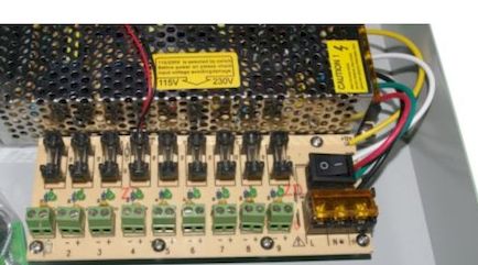

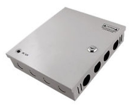

Là j'ai fini l'alimentation 12V - 180W :
chaque sortie sera protégée par fusibles.
