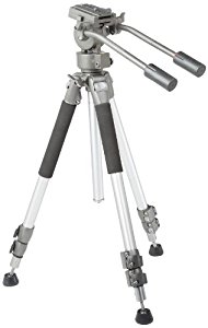

J'ai deux copains du club qui ont celui-ci et qui s'en trouvent bien :
AmazonBasics Trépied 170 cm (67") pour caméscope
Des deux copains, il y en a un que tu connais : Francis :]Profil
Alors si tu veux le contacter, voir même l'essayer avant d'acheter, tu connais ses coordonnées, voir même pousser jusqu'au club un vendredi soir !

Bonjour Tenebres
Aucun probleme pour te le faire essayer!
Franchement ce pied est une merveille et je ne suis pas le seul à le penser :
A vendredi si tu passes au club
Francis
