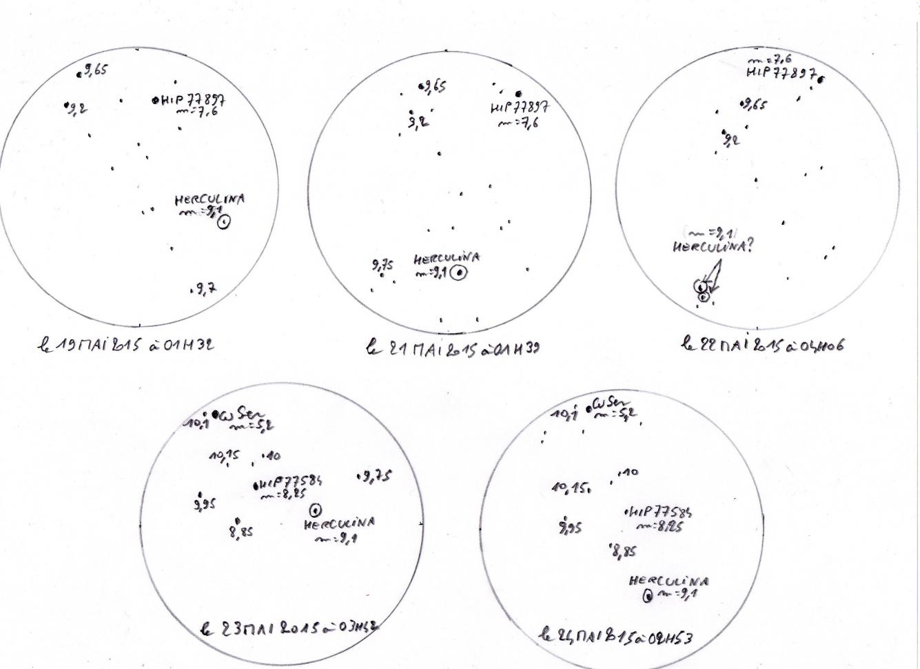

Observations et suivi de l'astéroïde 532 HERCULINA dans la Tête du Serpent:
Le mardi 19 mai, à 1h32, je repère l'astéroïde cette nuit-là, dont la magnitude est de 9,1 (et qui restera de 9,1 jusqu'au 28 mai). Il est juste au nord-est d'une petite étoile de magnitude 9,7. En plaçant Herculina au sud dans le champ à 65x, je vois au nord une étoile de magnitude 7,6 (HIP77897). Il y a plein de petites étoiles faibles. Herculina est l'astre le plus lumineux du champ, après l'étoile de magnitude 7,6. Toutes ces étoiles sont à l'est de Oméga Ser (de magnitude 5,2 visible au chercheur 8x50).
J'y retourne le jeudi 21 mai, à 1h39. A 65x, l'astéroïde est au sud-est et pas très loin de Oméga Ser. Oméga Ser est à 1 champ d'oculaire à l'ouest de Herculina. Dans le champ, il y a pas mal de petites étoiles de magnitude 9 environ (et c'est l'astéroïde le plus lumineux par rapport à toutes ces étoiles). Juste à l'ouest de Herculina, il y a une étoile de magnitude 9,75. L'astéroïde va se rapprocher d'elle petit-à-petit, en allant vers l'ouest.
Le vendredi 22 mai, à 4h06, je le retrouve tout proche de l'étoile de magnitude 9,75 à quelques secondes d'arc d'elle. Difficile de dire lequel des 2 points est l'astéroïde...!!! Insolite..., l'étoile et l'astéroïde sont très proches, et forment un astre double (de magnitude équilibrée). Je ne peux pas dire avec assurance lequel est Herculina...
Le samedi 23 mai, à 3h42, il est un peu plus vers le sud-ouest, et il a dépassé l'étoile de magnitude 9,75 (qui est toujours dans le même champ que lui, à 65x). Quand je place l'astéroïde sur le bord sud-est du champ du 31mm, je vois l'étoile Oméga Ser sur le bord nord-ouest de ce champ.
Le dimanche 24 mai, à 2h53, je vois l'étoile Oméga Ser au N-N-O et l'astéroïde au S-S-E dans le même champ, à 65x. Herculina s'est un peu déplacé vers le sud-ouest depuis mon observation de la veille.

Je poste ci-dessous les schémas pour le suivi de l'astéroïde Herculina:

J'ai beaucoup aimé le suivi de l'astéroïde Herculina! Je n'en ai jamais observé et donc jamais suivi. C'est intéressant de nous donner son évolution au fil des jours. Et le passage auprès d'une étoile formant une "fausse double" devait être amusant :D.

Oui, je vais régulièrement suivre quelques astéroïdes, comme Herculina, et je fais maintenant régulièrement aussi des schémas de leur suivi dans mes Croas...c'est une recherche captivante que de repérer un de ces petits corps célestes, et de voir sa progression nuit après nuit en repérant et identifiant les étoiles aux alentours:rolleyes: !
Et oui, au matin du vendredi 22 mai, l'astéroïde (de magnitude 9,1) a frolé une étoile (de magnitude 9,75) à peine plus faible que lui:o...les 2 corps célestes étaient vraiment très proches, je ne m'y attendais pas:D...c'était comme une étoile double résolue dès 65x avec une principale de magnitude 9,1 et un compagnon de magnitude 9,75...:rolleyes:

Encore un compte-rendu riche et bien détaillé, surtout avec ton croquis qui met en valeur le déplacement de 532 Herculina sur plusieurs nuits :o

J'ai vraiment apprécié de suivre ce déplacement d'une nuit à l'autre...grâce à plusieurs nuits étoilées de suite, ça m'a bien aidé:p !

Ces astéroïdes ne sont pas si difficiles à suivre que ça, celui-ci était plutôt facile avec l'étoile Oméga Ser pas très loin:o...et il a frôlé une étoile un peu plus faible que lui, formant un astre double tellement ils étaient proches, et je ne pouvais plus dire lequel des 2 était l'astéroïde ou l'étoile...:b::be:!!!

J'ai pu observer cet astéroïde et le suivre assez facilement, car il y a eu plusieurs occasions de le faire lors de quelques nuits dégagée d'affilée:p...et celà m'a bien motivé et plu:D !
