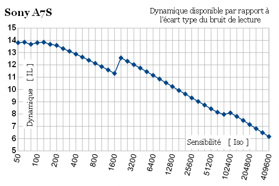

Sinon je suis content d'avoir retrouvé la courbe de dynamique (brillamment) établie par Th. Legault voici un an.
La mienne est pareille à la sienne:
Mais ça me chiffonne de prendre une fois l'écart type... déjà si on fait une soustraction on risque d'avoir deux fois et puis un écart type c'est pas beaucoup.
Faut que je creuse... il y a sûrement une raison !

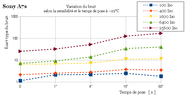

Je suis moins fier de mes mesures de bruit:
Déjà les mesures à 0 et 60" ne sont pas faites dans les mêmes conditions qu'à 1, 4 et 15 secondes.
Et puis c'est bien beau de réfléchir sur les écarts types, mais la valeur moyenne bouge pas mal entre 488 et 520!
Faut que je comprenne pourquoi...

très intéressant. Visiblement on a intérêt à travailler à 2000 iso ou au dessus.
à 0s, pas très grave que les conditions ne soient pas les mêmes exactement. à 60s c'est plus gênant. Mais bon, avec 1, 4 et 15s on a déjà une bonne information sur les courbes. (seule la courbe 100 iso est vraiment étrange à 0s et encore plus à 60s)
Par exemple la 6400 iso est très proche de la 1600 iso pour les courtes expositions, ce qui montre bien que le bruit de lecture a beaucoup diminué de 1600 à 6400 iso
On devrait avoir un rapport 4 entre les 2. Or à 0 les 2 courbes sont quasiment confondues.
Donc presque 4 fois moins de bruit de lecture à 6400 iso qu'à 1600. La courbe de dynamique le montre aussi d'ailleurs.
à 60s on retrouve bien le rapport x4 entre la courbe 1600 iso et la courbe 6400 iso, le bruit thermique ayant pris le dessus.
pas compris pour la valeur moyenne...c'est normale qu'elle augmente avec le temps de pose : c'est le signal de dark. Quand le signal de dark domine largement les autres bruits (en longue pose) cet écart type est la racine carré du signal de dark.
Par contre au voisinage de 0, ce n'est plus le cas, l'écart type étant la somme quadratique des différents bruits : bruit de lecture principalement en pose courte, qui n'a pas de lien avec le niveau moyen de l'offset, qui est une constante arbitraire.

Ben justement c'est ce que j'attendais: une augmentation du niveau de tous les pixels en pose longue. Mais j'ai ça en valeur moyenne...
........100 Iso......400 Iso.....1600 Iso.....6400 Iso.....25600 Iso
0''.....516,0.........514,0........520,0 ........512,0 ........512,0
1''.....510,1.........510,3........509,6 ........510,4 ........510,2
4''.....510,0.........510,4........509,6 ........510,8 ........512,1
15''....510,1 ........510,4 ........510,0 ........512,2 ........517,5
60''....511,0........ 510,4 ........509,8 ........509,5 ........488,8
