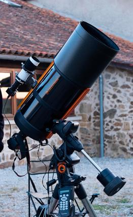

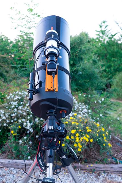

Jolies images. Ta M51 en particulier! j'ai quelques questions si tu permets :
- quel imageur utilises-tu? un APN ?
- pourrais-tu poster une photo de ton setup avec la lunette guide stp? je suis assez intéressé par l'ensemble.
ok je dois en avoir une

Bonjour Churros
merci pour toutes ces informations et surtout pour les photos. Je me posais la question de savoir si mon AVX et C8 allaient supporter l'autoguidage (même lunette avec une Lodestarx2), à priori oui. Les photos de ton montage sont très explicites.
Encore merci
Philippe

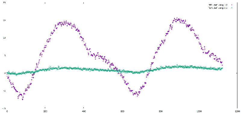

Je vais me séparer de ma monture
Ma dernière sortie avait pour but de mesurer son EP
la voila
L'EP est lisse avec une fondamentales et deux harmoniques principalement.
Je persiste à dire que cette monture n'a que des avantages.
Matthieu
