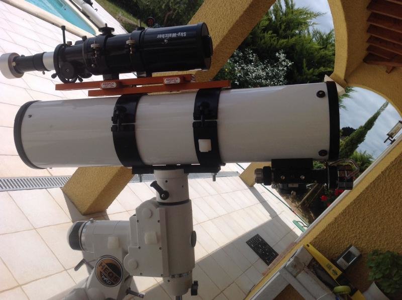

Vue que l'on a le même tube ( VX6 ) donc le même PO , pense à vérifier que les vis ne se soient pas desserrées , cela m'est arrivée. une fois cela fait , ça ne bouge plus.
On en avait parlé en MP , à cause des colliers pas très optimisés , j'utilise une queue d'arronde type vixen de ce type modèle 33 cm :
http://www.pierro-astro.com/materiel-astronomique/accessoires-astronomie/platines-anneaux/queue-d-aronde-male-type-vixen-skywatcher_detail
Elle épouse la courbure du tube, ma visserie est bcp plus grosse et j'ai mis une rondelle en laiton ( souple ) pour maintenir un serrage optimal.

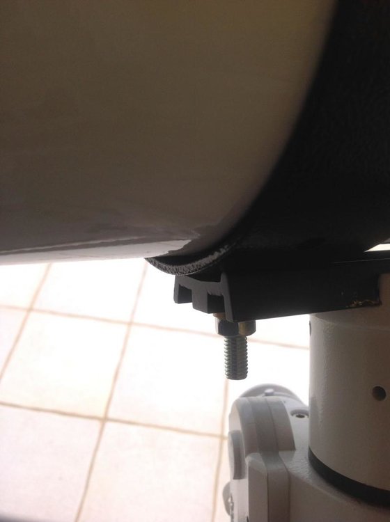

Je te met une photo avec la queue d'aronde, il y a la vis avec la tête plate dans l'anneau qui fait traction et les 2 bords de la queue d'aronde qui stabilisent.
Il n'y a rien entre les colliers et la queue, la rondelle est entre le boulon et la queue , dessous.
c'est ce que j'ai trouvé de moins pire pour l'instant, la solution est surement dans des colliers vixen , mais je n'ai pas trouver la bonne taille avec certitude , 167 mm de diamètre... font C.... ces anglais :be:
Voici mon montage , si cela peut te donner une réponse a tes problèmes :

J'ai récupéré la queue d'aronde de mon 200 et j'ai réussi à faire le même montage que toi avec les colliers de mon VX. Ça me paraît un peu plus rigide mais ça n'est pas encore le top. Enfin, c'est mieux.

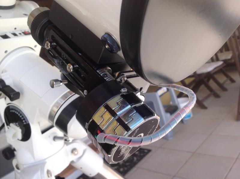

Je l'ai installé avec la plate forme vendu avec , celle qui m a été conseillée , juste quelque retouche pour le passage de vis et qu'il ne force pas sur le tube.
il est vissé au PO par les 2 vis BTR, les pas de vis sont sont ceux des vis de réglages du PO qui sont "sans tête" et donc s'enfonce 1/2 cm dedans .
s'il y a mieux a fire, ne pas hésiter à me le dire , mais nous sortons du sujet du post ;)
