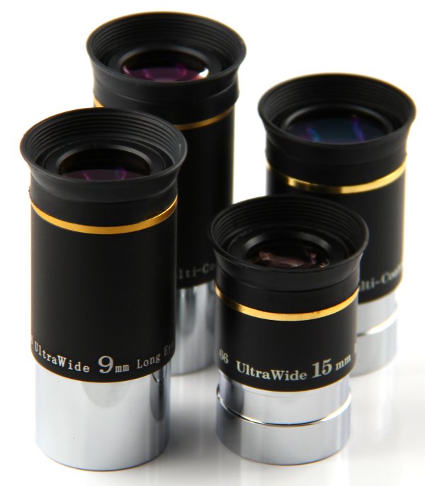

- Les SkyWatchers 66° (bague dorée)

Les Skywatcher 66° existent en 6, 9, 15 et 20.
Ce sont des clones des Orion Expanse et je ne te les conseille pas à F/D de 5
Fut un temps ils valaient quelque chose comme 45E et c'était parfait pour équiper un 114 ou un 130 sans se ruiner.
Leur réputation a fait grimper les prix et du coup ils sont devenus déraisonnables au vu de la qualité optique, surtout à F/D de 5.
Tu pourrais te prendre un 4mm à 58°, clone des TMB Planetary pour 60E
