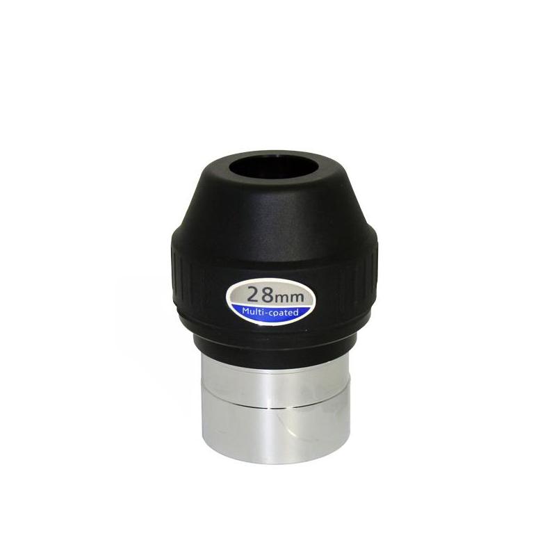

Je crois bien que j'ai le même tube que le tien et il est fourni avec un 28mm APEX 2 SW très basique.
