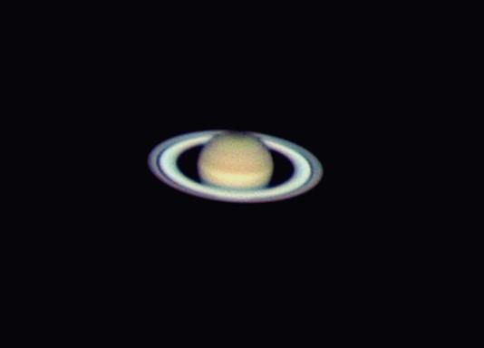

Niveau colorimétrie ta Jupiter est pas loin de la vérité. Concernant Saturne elle tire franchement sur le jaune. t'Affole pas moi aussi je faisais au début des Saturne qui avaient la jaunisse .:D
Théoriquement on doit retrouver à peu près ce genre de couleurs sur saturne (image faite au C8 il y a deux jours)

En jouant sur le gamma j'arrive à faire ressortir les anneaux mais cela reste jaune
dois je jouer sur les couleurs pour éliminer ma jaunisse ?
Apres essai en augmentant la couleur bleu j'ai obtenu la photo suivantes :
La qualité de l'image n'est pas parfaite mais je m'approche .....http://www.webastro.net/forum/images/smilies/icon_wink.gif

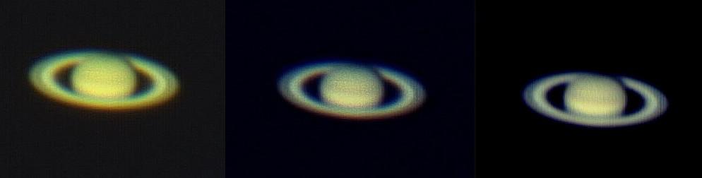

Bon j'ai essayé de rattraper un peu ta Saturne ... pas évident
A gauche celle que tu nous a présenté
Au centre une première retouche de couleur
A droite après recalage des canaux bleu et rouge avec Registax
21339-1433144093.jpg"]21339-1433144093.jpg[/url]
Voici l'évolution du traitement de saturne de mon coté :
1 - photo après traitement sous Registaxe
2 - photo après traitement sous Registaxe + décalage de la couleur bleu
3 - reprise de la photo 2 sous IRIS avec traitement du flou + ondelette 'résultat moyen mais je m'approche):b:
