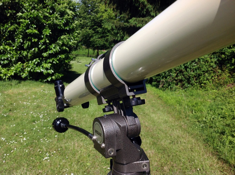

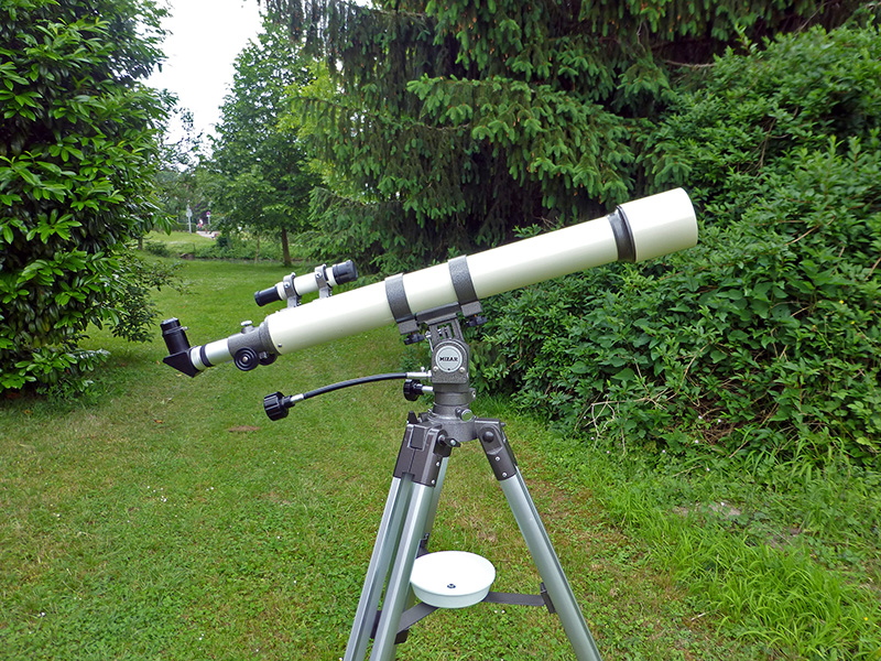

Après un gros manque de ne plus avoir de télescope (C8 il y a 20 ans) j'ai eu la chance de trouver une lunette Mizar 68/800 (made in Japan) sur un ensemble pied/monture azimutale massif et bien stable.
Comme oculaires:
En 24,5: deux Mizar (plossl) 6mm et 10mm un kellner 20mm
En 31,75: un renvoi coudé Celestron avec un Celestron Ortho 18mm
Tout excité d'avoir enfin quelque chose entre les mains et bien que j'avais lu que du bien de cette lunette sur les forums, j'étais quand même un peu sceptique sur le résultat au vu du faible diamètre et le fait que ce soit une achromatique et non une apochromatique.
Par chance le ciel était dégagé mais la lune bien présente allait limiter les possibilités d'observation.
Tant pis mais au-moins je verrais quelque chose.
Je suis dans mon jardin en pleine ville (2500 hab.) avec de la pollution lumineuse.
Il est un peu plus de 22h en cette journée du 27 mai et Vénus est bien brillante à environ 20º au-dessus de l'horizon je pointe donc sur elle.
Au 10mm j'aperçois bien sa phase d'environ 50%, au 6mm encore mieux mais aussi le chromatisme important, normal avec Vénus si bas.
J'apprécie le focuser particulièrement doux et précis.
Je passe à Jupiter et là je suis scotché, magnifique au 10mm (80x).
Personnellement je ne m'attendais pas à un tel résultat avec une petite lulu achromatique d'un peu moins de 70mm.
Je distingue bien les bandes brunes (la GTR n'était pas observable) ainsi que les satellites Io, Europe et Callisto.
Au 6mm (133x) c'est moins confortable, plus sombre et moins net à cause des turbulences.
En attendant Saturne, je passe sur la lune au 20mm (40x) Kellner et là c'est la claque, un piqué et contraste incroyable, un vrai régal.
Je passe au 18mm ortho et pareil, une superbe image, je ne vois pas d'amélioration visuelle notable par rapport au kellner à part un meilleur confort par le champ et dégagement oculaire.
Je pense que le 18 ortho se distinguera plus en CP.
Au 10mm j'admire les détails avec une image toute aussi contrastée mais un poil perturbée par les turbulences.
Même remarques avec le 6mm en plus prononcé.
La grosse surprise c'est le faible chromatisme de cette lunette, à peine un fin liseré bleu en bordure de la lune au 10 et 6mm, rien de bien gênant.
L'heure est arrivée où Saturne est visible.
Je la pointe avec le 20mm (40x) et elle apparaît bien nette et les anneaux sont bien visibles.
Au 10mm (80x) un vrai régal, coloration, contraste tout y est.
Le 6mm (133x) n'apporte rien de plus à cause de la turbulence.
J'ai quand même remarqué un léger voile blanc sur les objets très lumineux que j'attribue au dépôt sur les oculaires et miroirs à prisme des renvois coudés après 15 ans.
Habitué à nettoyer les capteurs et objectifs de mes appareils à photo reflex et ayant le matériel adapté je passe à la séance de nettoyage de ceux-ci.
Soufflette avec la poire, un coup de pistolet anti-statique contre les poussières et nettoyage au bâtonnet avec le nettoyant optique.
Tout est bien propre maintenant et fait bien meilleure impression.
Un petit test après nettoyage et tout est rentré dans l'ordre, plus de voile blanc.
Je teste la collimation en pointant une étoile brillante au 6mm, je vois bien le disque d'Airy bien centré, vraiment parfait.
Je suis plus que satisfait de mon acquisition et j'ai hâte de faire une sortie avec dans un endroit plus propice à l'observation.
Un vrai petit bijou cette lunette qui va m'accompagner pour des années.

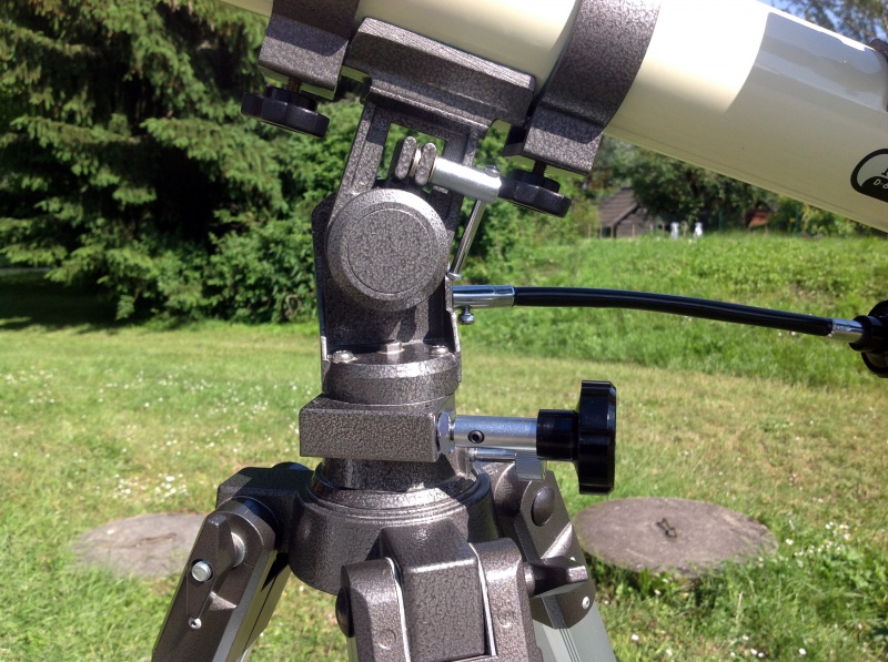

Oui Starac la monture (comme la lunette) est de bonne facture.
Stable, mouvements fluides, peinture "martelée" comme sur mon ancienne Vixen GP, bref cela respire du sérieux.
Dommage que de nos jours on ne trouve cela que dans du haut de gamme.
Il est clair qu'en dehors des performances qui paraissent exceptionnelles de la lunette, la qualité de fabrication est un gros plus pour garantir du plaisir sur du long terme.
L'ensemble avait été acheté chez OU il y a 15 ans et très peu utilisé.
Cela se voit car on dirait que le tout vient d'être sorti du carton :)

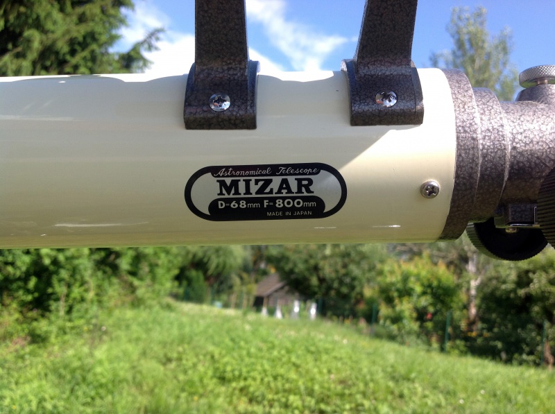

L'ancienne marque Mizar produisait des instruments de très bonne facture (rien à voir avec les instruments vendus par N... et D... qui utilise désormais le même "label") et il n'est pas surprenant que les résultats soient présents avec ta 68/800 à F/D 12.
Un catalogue Mizar (une 68/800 - K 68 M- en page 2) : http://geogdata.csun.edu/~voltaire/classics/mizar/MizarUSA2.pdf
Ces "vieilles" lunettes achromatiques japonaises disposent de doublets taillés avec un soin que l'on ne retrouve pas sur des modèles récents aux "caractéristiques" proches, mais uniquement sur "le papier" ...

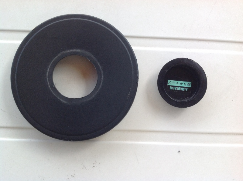

D'ailleurs je lis aussi dans les accessoires "Sun reducing cap".
Intrigué je regarde le cache du pare-soleil d'un peu plus près et effectivement il est en 2 parties.
Sans doute qu'en obstruant l'entrée l'utilisation de ce filtre Sun est moins risqué.
Je pense pas que la marque mette sur le marché une solution pour regarder le soleil (cache réducteur + filtre) s'il y avait un risque quelconque.
Mais bon je préfère jouer la prudence.
J'y vois aussi un système pour regarder le soleil par projection.

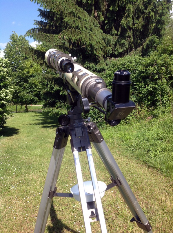

... J'y vois aussi un système pour regarder le soleil par projection ... .
Même si le système par projection n'est pas parfait, il est bien préférable de l'employer.
Cependant, je crois qu'il ne faut surtout pas hésiter à utiliser, avec un instrument ancien, des accessoires "modernes" pour le plus qu'ils apportent.
Une feuille d'astrosolar n'est pas chère et c'est la garantie d'observer le soleil en toute sécurité.
Félicitations Phil :) pour l'achat de cette jolie lunette ! :)
C'est le modèle qui était vendu pas cher sur le bon coin ?
On dirait qu'elle est neuve ! ;)
