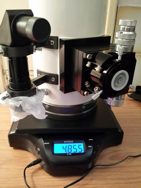

Si tu es encore en recherche d'un chercheur de remplacement, il y a chez ORION la référence suivante qui s'adapte au support Mizar ( c'est le même pour les télescopes et les lunettes )
ORION 6x30 mm Correct Image Right Angle, tel que s'est écrit sur le pourtour de l'objectif.
Il est redressé haut/bas - Droite/gauche.
5aa583aa5c722_Mizar120SL-PoMoonlite-ChercheurORION6x30.thumb.jpg.d114b5cb8a752d76e0cc389ba809774b.jpg
