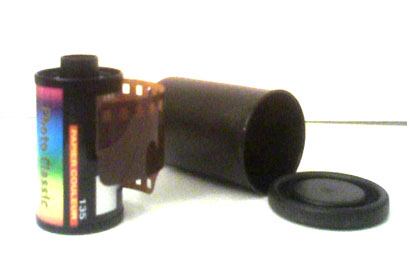

Il faut peut être un outil pour verifier la colimation aussi, cheschire ou laser.
L'astrosolar c'est assez cher, je commencerais vraiment pas par acheter ça.
Apres même si c'est goto il faudrait pas tout de même un atlas pour savoir un peut ce qu'on regarde, au moin une carte des constelations rotatives non.
25 euro. A comparer au prix d'un bon laser alors qu'un œuf kinder peut suffire pour faire à peu près la collimation...
L'outil de collim se fabrique pour trois fois rien avec une boîte de pelloche ou un kinder-surprise.

L'outil de collim se fabrique pour trois fois rien avec une boîte de pelloche ...
Patte.
une quoi ?
