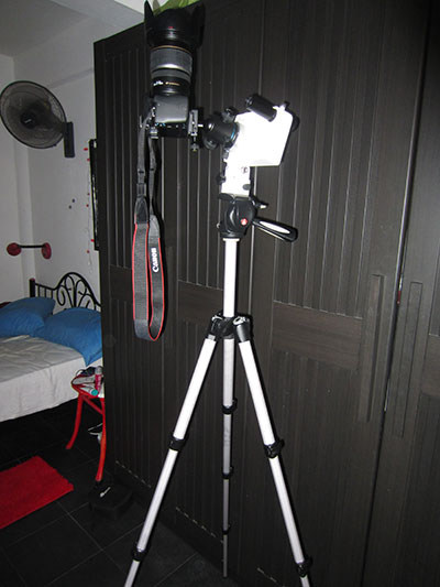

J'up mon topic pour vous donner quelques nouvelles :) Dans les messages précédents vous vous souvenez que j'avais peur que mon reflex + objectif + rotule boule + ioptron Skytracker soient trop lourds pour mon pauvre petit trépied qui peut supporter 3.5kg max, et bien j'ai le plaisir de vous annoncer que ça le fait ! Petite photo du montage :
Bien sûr, ce n'est assurément pas ce qu'il y a de plus stable, mais quand il y a trop de vent il me suffit de replier un peu les pieds et ça le fait...

Bonjour, la deuxième question est facile à répondre, oui une fois mis en station on ne touche plus au trépied, la seul façon pour bouger l'appareil photo pour une autre cible, c'est pas la rotule se trouvant entre l'apn et liotron.
Pour le réglage de la mise en station, comme je n'ai pas votre matos, une petite procédure basique, mettre la polaire au centre du viseur, avec un logiciel regarder la position de la polaire, dépend de l'heure et de l'emplacement géographique, puis la positionner le mieux possible dans le viseur,
Attendre bien sur des réponse plus poussé d'utilisateur du même matos.
Après suivant la focale et le temps de pose, une mise en station au centre du viseur peut suffire
Yves.
