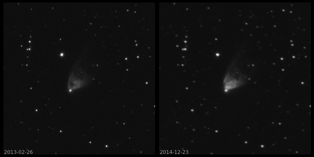

Voici une image faite au Newton 150/750 et CCD314, 35x90sec en luminance et RGB 3x10x90sec en bin2, depuis la banlieue-de-Toulouse-sous-lampadaire, le 27 février 2013.

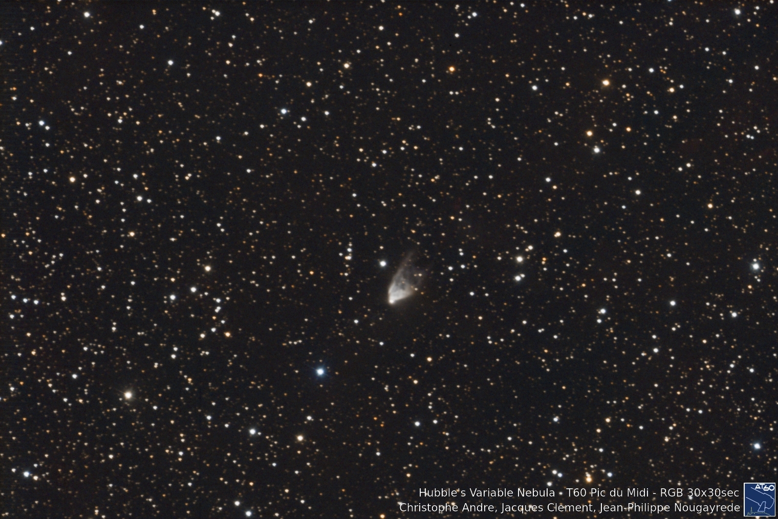

Avec les compères du club astro on a refait une visite à R Mon et sa nébuleuse cet hiver (23 décembre 2014) avec le T60 au Pic du Midi. C'était un coup d'oeil rapide, juste 10 min, juste un test lors de la collimation, et la map est dans les choux, désolé..:
Il y a presque deux années entre les deux images, pas grand chose, un pouillième de temps à l'échelle astronomique, et pourtant en alignant les deux images, on voit que la nébuleuse a changé :b:
(images retraitées a minima pour les normaliser, redimensionnées à 150%)

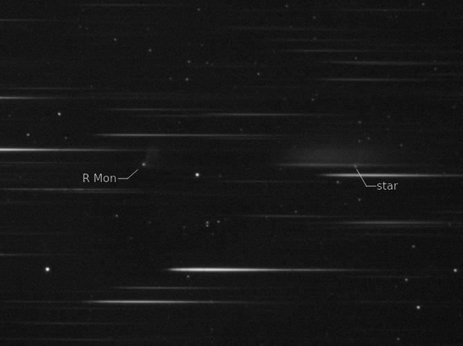

Un spectre avec le star analyser SA100 sur le nez de la CCD (11x90sec) sur le TN150 :
On voit que la nébuleuse associée à R Mon n'est pas simplement un gaz excité comme dans une nébuleuse à émission (pas de fines raies spectrales évidentes typiques d'un gaz excité mais un continuum), on regarde donc ici plutôt une nébuleuse par réflexion. Pas de chance une étoile contamine le spectre (dispersé à droite) de R Mon...

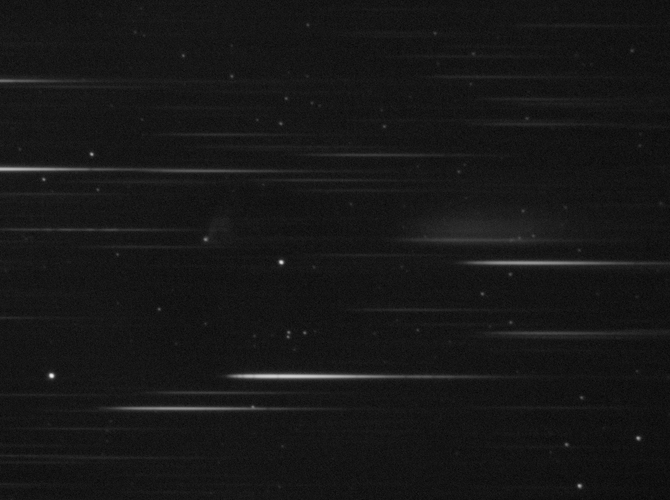

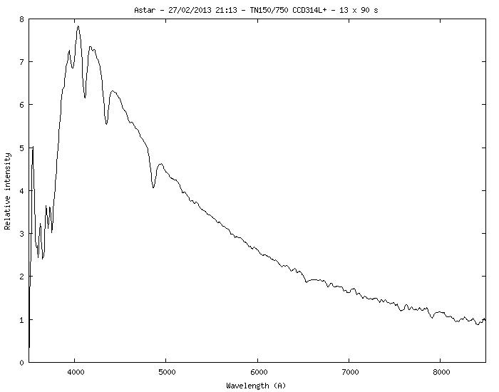

Après des essais/erreurs de rotation de la CCD+SA100 afin de décontaminer le spectre (sans tourner le réseau devant la CCD pour garder le spectre bien aligné devant la ligne de pixels), pas facile d'obtenir un spectre bien propre... le résultat (13x90sec) :
Grrr, toujours au moins une étoile qui vient se loger dans le spectre... :cry: De l’intérêt d'une fente devant le spectro qui permet de directement sélectionner l'objet.

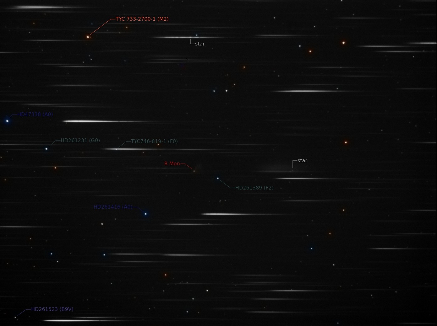

Le côté positif, on attrape ici dans le champ des étoiles connues (HD...) qui serviront à la calibration, en particulier celles de type spectral A avec leurs raies d'absorption de la série de Balmer.
Le spectre calibré en longueur d'onde et corrigé pour la réponse instrumentale de l'étoile de référence choisie dans le champ :

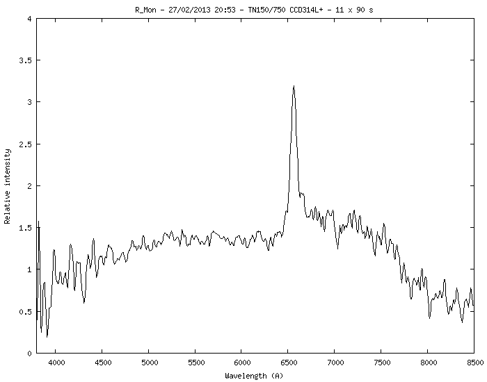

Et enfin le spectre de R Mon :
On observe une raie en émission à la longueur d'onde 6563 A H-alpha (mais a vérifier car on est contaminé par des étoiles du champ).
Le bilan ! On a une région qui pourrait être pleine de poussière (on les discerne sur l'image au T60), de la matière brute pour faire des étoiles. On a une étoile à l'extrémité d'une nébuleuse en forme de cône ou de ventilo, qui est éclairée par l'étoile en réflexion. L'étoile montre une raie d'hydrogène en émission, donc de l'H gazeux excité par une étoile suffisamment énergétique. La nébuleuse change dans un temps très court (2 ans) donc il se passe quelque chose dans un rayon de moins de deux années lumières. Tout ça colle pas mal avec le scénario d'une jeune étoile encore entourée par sa nébuleuse protostellaire (celle qui émet en H-a) et plus loin par les poussières de son cocon. Le disque / les nuages protostellaire en mouvement près de l'étoile bougent et projettent des ombres chinoises mouvante d’où la variabilité de la nébuleuse.
Tout ça avec deux images et un spectre pourri par des étoiles du champ qui se mélangent au spectre... a confirmer avec un spectro à fente pour prendre proprement la température de l'étoile, faire le spectre de la nébuleuse et de l'étoile séparément, voir si le profil de la raie Ha change dans le temps etc !!

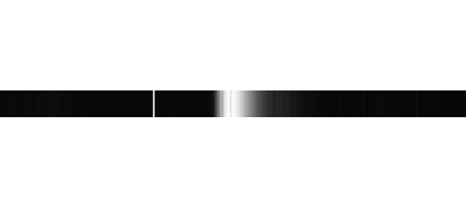

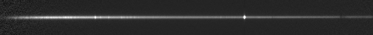

Pas de différence, c'est juste une question de façon de visualiser les spectres. Tu penses à ce genre de spectre "2D" ? (ici notre étoile de référence)

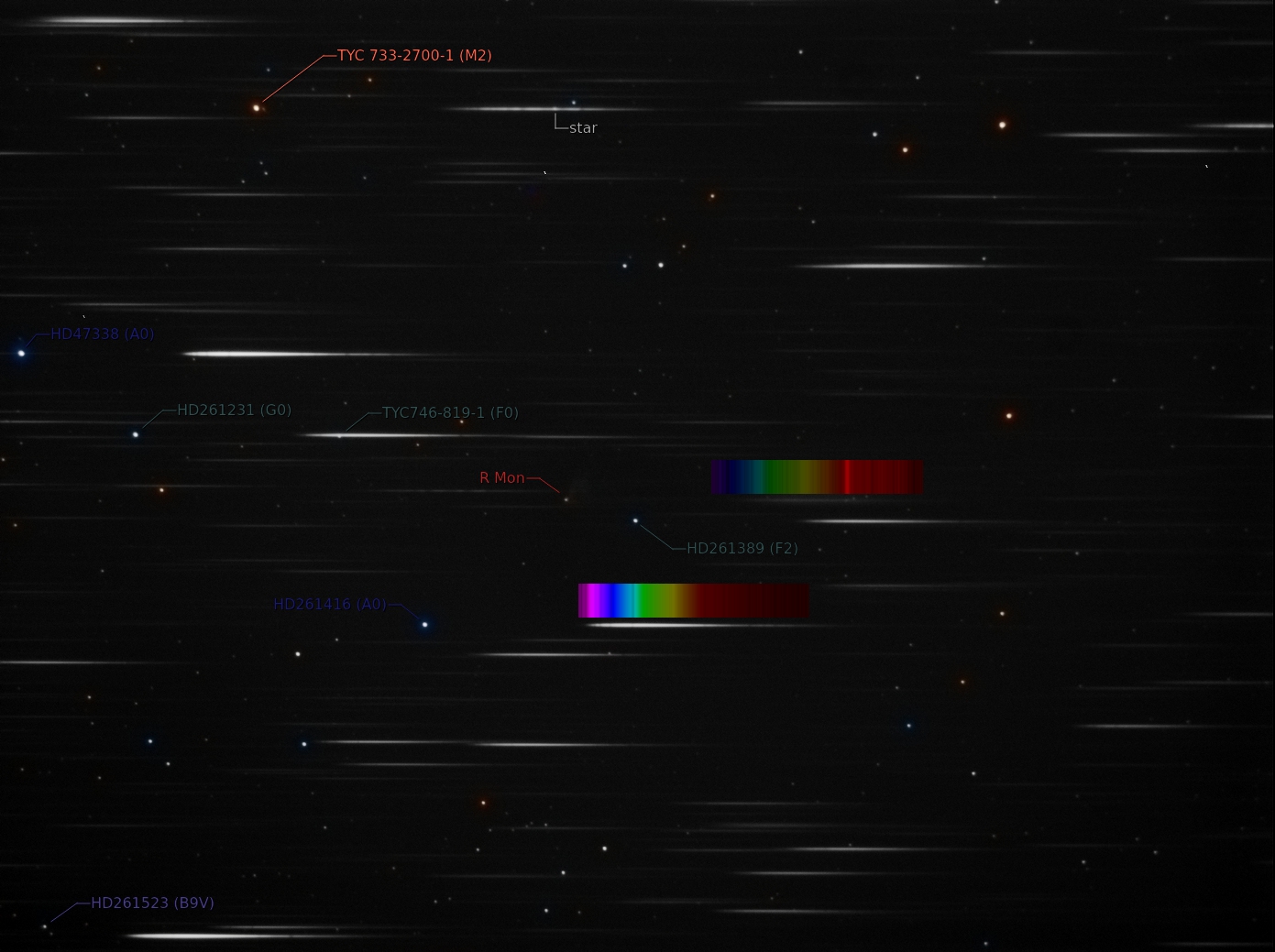

Une planche annotée pour terminer :

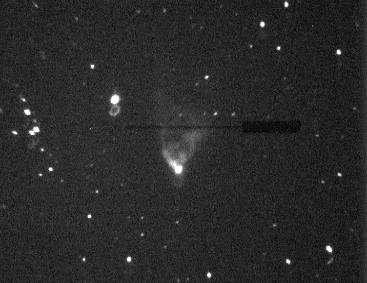

Pendant le pointage, avec la caméra de guidage (lodestar X2) la nébuleuse était bien visible sur une pose de 10 sec :

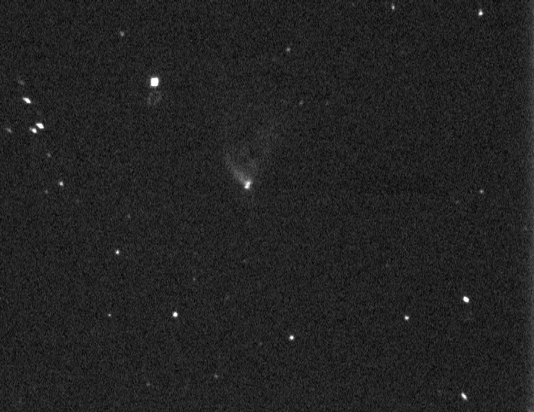

Avec R Mon sur la fente du spectro, une pose de 2 sec lors de l'autoguidage :

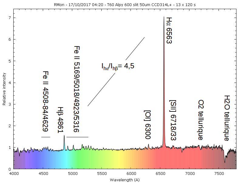

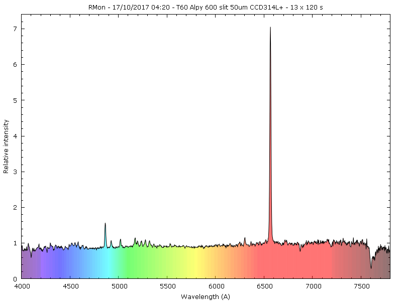

Le spectre avec l'alpy 600 (fente de 23um) et CCD 314 :
Tentative d'identification des principales raies :
Bon, c'est clair qu'on a les raies de Balmer en émission intense. Le rapport d'intensité de Ha divisé par l'intensité de la Hb devrait être de 2.8 (d'après la physique) pourtant on l'observe ici à environ 4.5..? Ca indique donc que l'étoile est "rougie" par les poussières environnante (sur la ligne de visée du spectro).On dirait qu'il y a des raies en émission [OI] et [sII] et du Fer. Une signature d'une étoile en formation type T Tauri :?:
