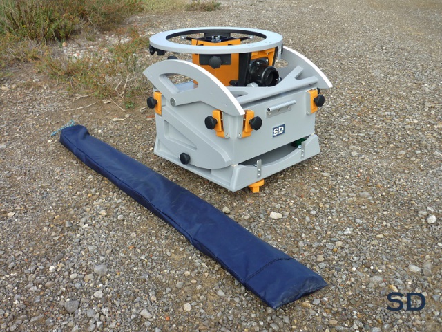

Il y a scope et scope de voyage ;) Premièrement les fabriquants ne fabriquent pas des Strock, c'est seulement l’apanage des amateurs, les amateurs s'inspirent des plans réalisés par le Dr Strock et/ou Magnitude 78. Rendons à César ce qui est à César. Tout au plus peut-on dire que les fabricants s'adaptent à la demande et font alors parfois des télescopes faits pour voyager ...:)
Je m'essaye des appréciations sur le Sud dobson (c'est juste un a priori car je n'ai jamais eu l'occasion de toucher cet instruments)
Les vrais plus:
Une caisse qui participe à la structure de l'instrument
Des tourillons de tailles raisonnables
Belle finition
Encombrement par une optimisation du rangement assez poussée
Rocker rigide surbaissé de forme simple et bien étudié
Les doutes et questions :
Bois en okoumé ?! En grande quantité le bouleau n'est pas forcément bcp plus cher mais de meilleur qualité et vient de forêts plus proches de nous...
Visserie pas en inox?
Fiabilité à long terme des tourillons pliables?
Une bizarrerie :
Principe ancien de fixations de tourillon à l’extérieur d'une caisse autorigide. Si les fixations seraient à l'intérieur de la caisse: 1) C'est plus propre 2) La caisse a une base plus large, donc une triangulation plus ouverte donc plus stable 3) On peut faire des tourillons d'un seul tenant (ou autre si on est créatif) car on est pas gêné par les attaches. 4) La caisse du primaire est moins haute tout en restant autorigide.
Évolutions possibles:
Caisse du primaire mieux optimisée et surbaissée
Cage secondaire pouvant recevoir une araignée pyramidale.
En fait, il ne manque vraiment pas beaucoup pour que ce télescope puisse correspondre à mon cahier des charges si j'avais à acheter un dobson ;)
".....Si les fixations seraient à l'intérieur de la caisse: 1) C'est plus propre .........."
Aie ça pique les yeux :lu:. Rectifiez moi ça Mr Maire svp :be:
Houlà ! Tu t'y connais sacrément en scope artisanal, tes avis me sont précieux. :)
Tu sembles quand même pas trop mal apprécier ce que fait Didier, j'ai manipulé un peu un 16 ", j'ai bien aimé, je n'aurai pas les moyens de me payer un DF ou un SV, et les Dieter Martini je ne connais pas du tout...
Ensuite, effectivement, concernant la tenue dans le temps, il faut voir... et prévoir... :cool:
C'est bien parti pour un SD quand même en ce qui me concerne, et avoir le fabricant pas loin, dans son propre pays, ça reste un atout à mes yeux.
Merci pour tes observations et avis en tout cas, qui peuvent peut-être aussi aider pour le sujet initial. :)
Modifié par paradise
