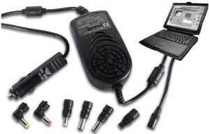

perso batterie voiture 12V 60A
avec un transfo pour PC 12V -> variable ( 14V-15V-16V-17V-18V-19V) comme celui ci :
de quoi tenir la nuit avec mon pc, mon apn et la monture sur la même batterie :)
Merci bien, ou trouver un tel transfo ? J'ai pris un cable allume cigare sur min pc mais je n'ai pas de transfo est ce bon ?

Le transfo 12V que te montre mazen est bien.
Après il faut faire son Power tank avec une batterie de voiture et le tour est jouer. Tu auras même ta voiture en secours!!! ;)
http://www.cdiscount.com/informatique/ordinateurs-pc-portables/chargeur-pour-acer-aspire-as5740-allume-cigare/f-1070929-abo3609654569634.html
J'ai pris ca est ce bon ?
