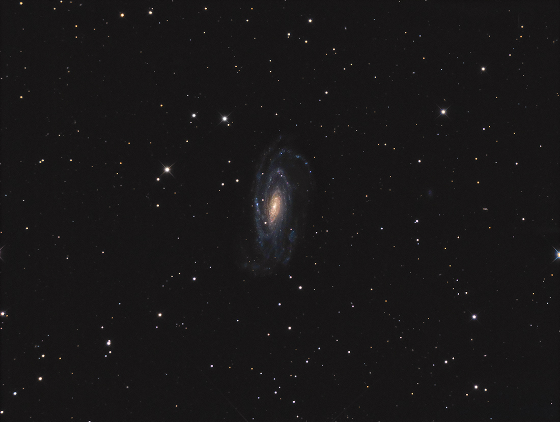

Les 27, 28 et 29 derniers avec la demi lune. :(
108 poses de 300s bin 2 pour la luminance.
La full et les détails d'acquisition en cliquant.

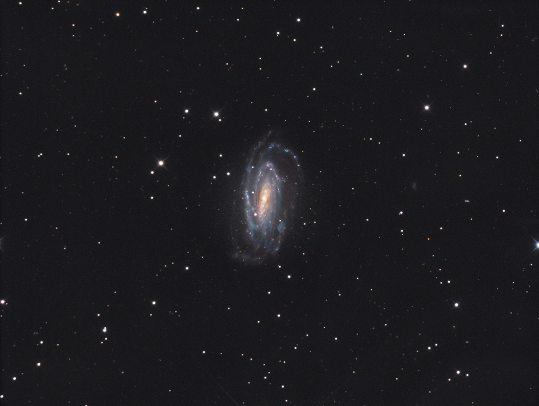

edit : une version plus soignée (la 1°) ;)

Salut Bernard,
Superbe, le temps de pose a payé.
quand on voit ce que ça donne avec la lune qu'il y'avait ces jours là, aller chercher cette petite galac' mag11... le traitement a pas dû être coton.
Encore bravo.
Merci Max et Philippe.
Difficile de trouver un juste milieu qui plaise à tout le monde. :)
La deuxième a subi une déconvolution mal adaptée qui contraste les transitions en haut de l'histo. Ca parait détaillé mais ce ne l'est pas plus.
La première, travaillée plus attentivement, contient plus de détails. Les voiles interspires sont plus visibles ainsi que les extensions des bras.
tu vois Bernard comment elle se laisse aps avoir facilement, je l'ai trouvé assez difficile a traiter.
Ta 2 ème version moins timide est plus belle coté couleur mais juste un peu trop hardu sur certaines zones bleutées. Si non une belle version :D
Merci pour le clin d'oeil et ça me fait penser que j'ai une version retravailler coté bruit que je n'ai pas publié ;) bientôt bientôt
Merci camarades.
Celle de mon voisin billomois était superbe. http://www.webastro.net/forum/showth...highlight=5033
Merci Guillaume,
Ca été imagé avec une lune proche et à plus de 50%, donc pas facile à traiter, limite corbeille.
On se contente de ce que nous laisse la météo.
