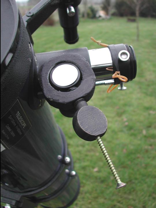

connaissez vous une astuce pour améliorer la précision de mise au point de ce PO?...Il n'a pas de jeu apparent mais il ne me semble pas assez "démultiplié" pour pouvoir opérer + finement.
...augmenter le diametre d'une des 2 molettes,... changer la graisse (très collante!!)
J'ai lu sur un post un systeme de pince...mais pas bien compris le principe
tous conseils bienvenus...sauf bien sûr changer le PO (dixit ma ministre des finances)
Le système de la pince est le plus simple. Le but est en fait d'avoir un objet suffisamment long et rigide que tu fixes tangent à la molette du PO. en faisant bouger cette objet (pas forcément une pince), tu agis plus finement sur la MAP.
Après tu as le bricolage avec moteurs, pas cher mais demande un peu plus de travail qu'une pince.
En fait tu mets une pince à linge sur la molette et ça fait un levier! On trouve des pinces qui vont bien chez castomerlin...
C'est plus clair?
ah bah ouais, je vais me bricoler cela...merci à tous deux
