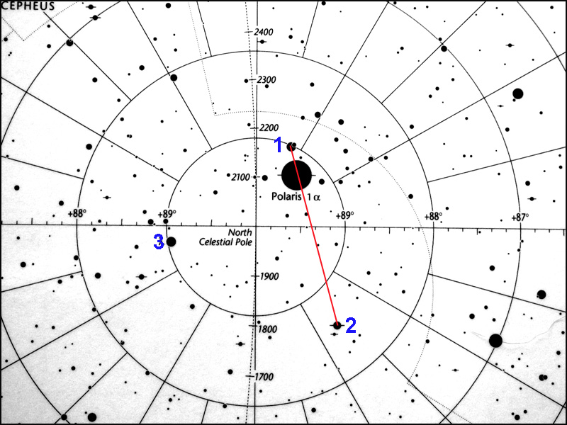

Gros avantage du chercheur, on ne pointe plus la polaire mais le Pôle céleste ! Évidement, on ne touche plus le chercheur, c'est la table EQ que l'on doit bouger pour arriver au pôle... On voit très bien ces 3 étoiles en triangle dans un 6x30.
Voilà ! Ensuite x600 sur les NP ça bouge plus (enfin si on a la possibilité de régler le moteur via un potentiomètre déporté, un peu de lecture).
