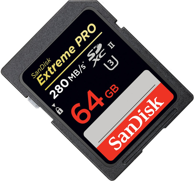

Une bonne petite extreme pro avec un débit de malade.
La plupart des PC ont un port SD, ta carte SD devient un mini disque dur :p
Le débit c'est pour le fun et ça arrange deux trois problème quand on prend des photos qui consomment beaucoup de mémoire, ça marche aussi avec les cartes de merde à 16Mb/s bien sur.
Voui, ça se discute, la grosse paresseuse donne plus plaisir plus longtemps ...
Cela dit, autant une différence est notable entre une carte à 10 Mb/s et une à 20 Mb/s (voir test DPReview sur le 1000D), autant je doute que l'électronique interne du boitier soit capable d'envoyer assez vite la sauce pour profiter à fond des 95 Mb/s et encore plus des 280 Mb/s.

Juste une chose, selon la doc Canon sur leur fleuron de technologie, je veux parler du 5DS :
  Citation
La haute vitesse d'écriture sur les cartes SD UHS-I est prise en charge
Ils disent bien UHS-I, pas UHS-II. C'est à dire, selon la norme UHS-I, entre 50 et 104 Mo/s.

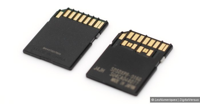

Donc inutile de prendre une UHS-II à 280 Mo/s qui ne sera de toutes façon pas exploitée l'électronique interne du boitier. Sur cette image on voit bien la différence des cartes SD UHS-I (une seule rangée de contacts) et UHS-II (deux rangées) :
Une carte UHS-II enfichée dans un connecteur à une rangée ne fonctionnera que sur un seul bus de données et ne fournira pas un meilleur débit que ce que l'UHS-I peut fournir... Très peu d'APN exploitent ce format, aucun Canon EOS pour l'instant.
Enfin, peu d'ordinateurs, même récents, disposent d'un lecteur de cartes au format UHS-II... là aussi le transfert de la carte vers le disque dur se fera à vitesse réduite à l'UHS-I.
