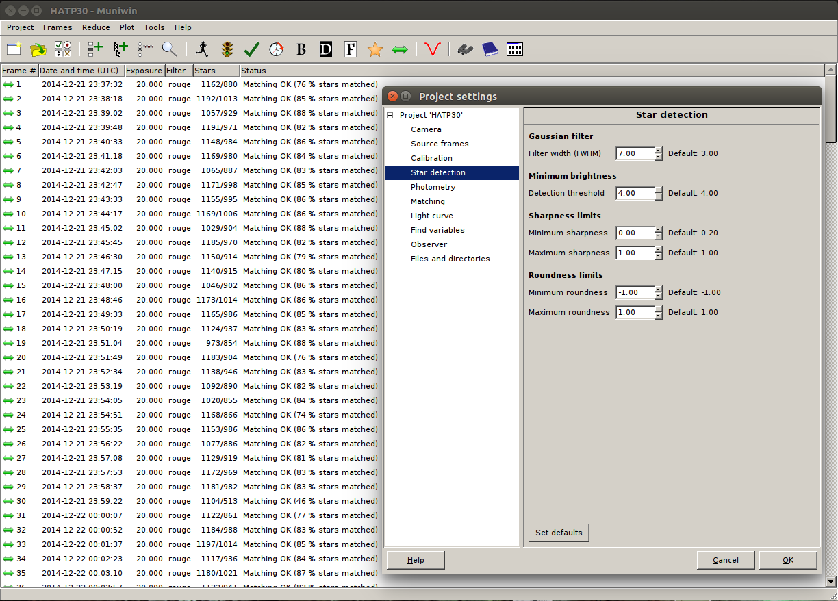

Pour le problème de non détection, sélectionne comme image de référence une bonne image.
Ensuite dans Project / Settings, Star Detection, adapte la valeur à la FWHM de tes images.

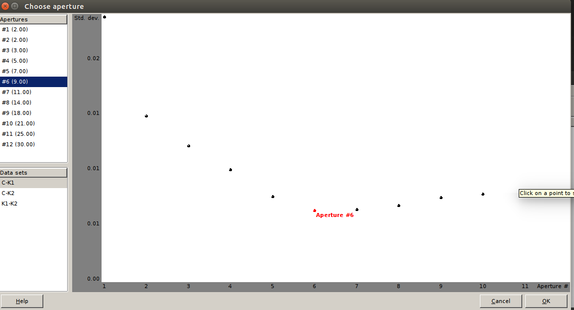

Ensuite dans la fenêtre Light Curve, il faut que tu règles l'ouverture (aperture), là 2 pixels c'est beaucoup trop peu. D'ailleurs c'est quoi la FWHM en pixels sur ton image ? Car si elle trop petite, la photométrie va mal se passer.

Gérard, as tu essayé d'optimiser les paramètres de détection des étoiles ?
Avec les images du T60, j'avais utilisé ça :

Pour régler l'aperture, choisir celle qui correspond au point le plus bas dans la boite de dialogue qui s'ouvre au moment de générer la courbe de lumière :
oui, ça c'est bon
par contre j'ai limité le nb d'étoiles à 7..800 car avec tes paramètres il en trouve 20000 :D
