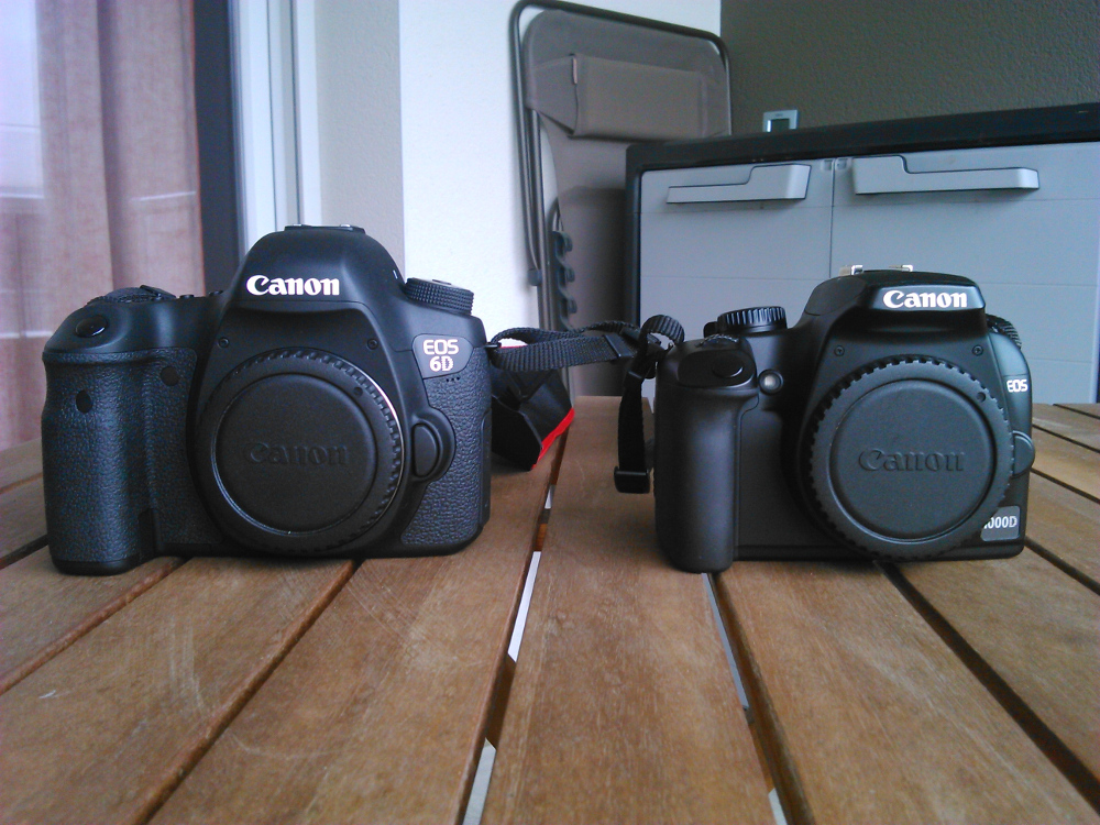

Nico, le 6D ne faisait aussi de l’œil et j'ai craqué pour ce très beau boitier full frame.
Le 6D ne sera pas modifié car je garde le 1000D Astrodon.

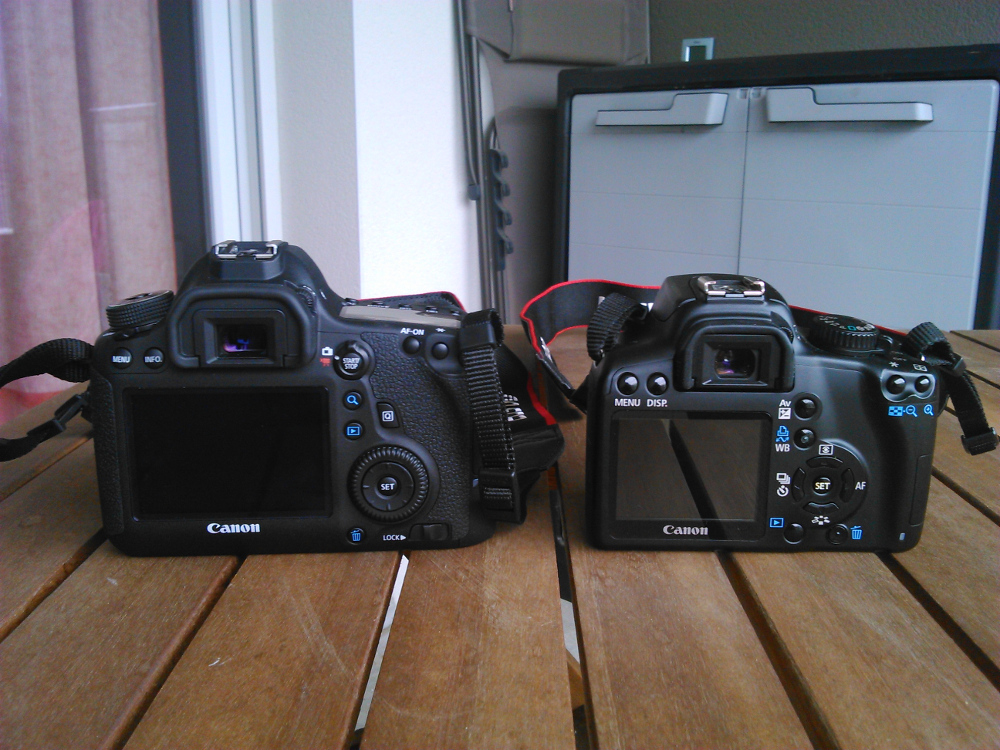

La différence de taille entre les deux boitiers :
Pour le champ couvert, un petit comparatif entre le 1000D au format APS-C et le 6D au format 24 x 36 :

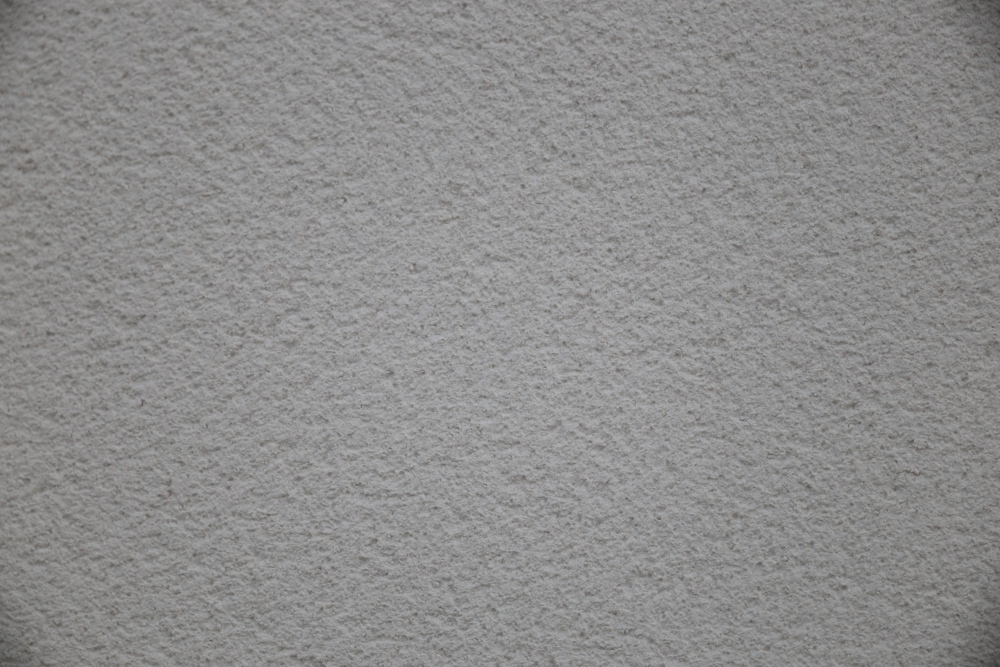

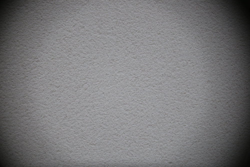

Ci-dessous, deux images faites avec le C8 edge + Canon 6D.
Tout d'abord à la focale native, le vignettage est très très limité :
Et avec le réducteur x 0.7, là ça vignette beaucoup :

Autre problème : la présence de vignetage signifie que la pupille est déformée ou partiellement masquée, ce qui va en général de pair avec des aberrations telles qu'astigmatisme et coma, ça se constate bien avec les objectifs photo qui présentent souvent des étoiles bien vilaines quand le vignetage est prononcé.
Modifié par Thierry Legault
Oui donc au final, il est mieux de photographier avec un APS-C et un assez bon objectif? Plutot qu'un full frame et un objectif moyen?
