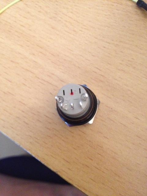

Une dernière question, j'ai acheté un petit interrupteur ON/OFF pour allumer ou non les écrans digitals.....bien sûre je pige pas le branchement :(
Il y a 4 broches :
De gauche à droite, il me semble lire les inscriptions suivantes :
NC1 (pour la 1er des 3 broches alignées)
NO1
C1
Merci pour votre aide les amis ;)
Au hasard le + et le - dans le bon sens au cas ou tes inter seraient équipés d'une led ;)
Au pire tu peux toujours tester avec un multimètre avec la fonction ohm-mètre qui permet de tester si un circuit est ouvert ou fermé.
alors, le + et -, c'est une led intégrés, voir sa tension exacte dans la doc de l'interrupteur, les trois autres broches sont le contact en lui même, tu as une borne commune, un contact normalement ouvert, et l'autre normalement fermé.
Sur l'image ça correspond au deux premiers interrupteurs.
Yves.
Modifié par Alarcon yves
Par convention:
NC = normally connected = connecté / fermé au repos en Français
NO = normally open = ouvert au repos
C = common = commun (parfois CO). Le point milieu de l'inter ici
