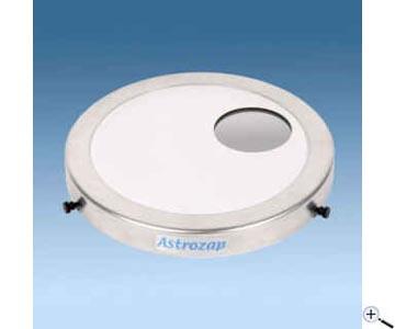

J'ai aussi vu ce type de filtre: http://www.teleskop-express.de/shop/product_info.php/info/p6259_Astrozap-Off-Axis-Glass-Solar-Filter-for-Tubes--295-302-mm.html
ça aussi qui n' a pas l'air mal: http://www.teleskop-express.de/shop/product_info.php/info/p5514_Euro-EMC-visual-Solar-Filter---D--253-mm---for-265-329-mm-telescope-tubes.html. Faut-il ajouter un autre filtre en plus ?

Evites ce genre de filtre qui réduira trop ton diamètre
Ce genre de filtre là est nickel mais reste l'inconvénient du prix qui est ridiculement élevé au vu du support bricolo à deux balles.

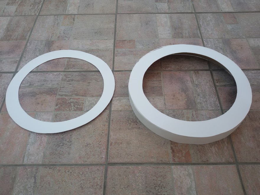

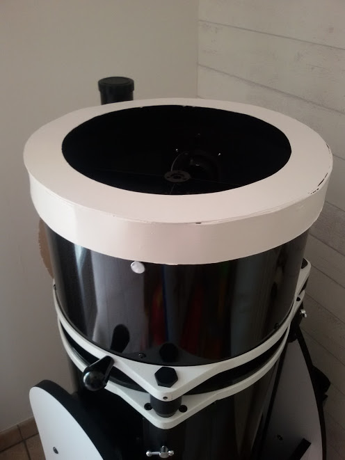

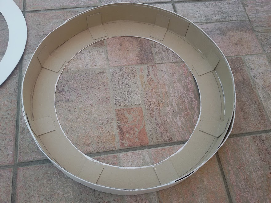

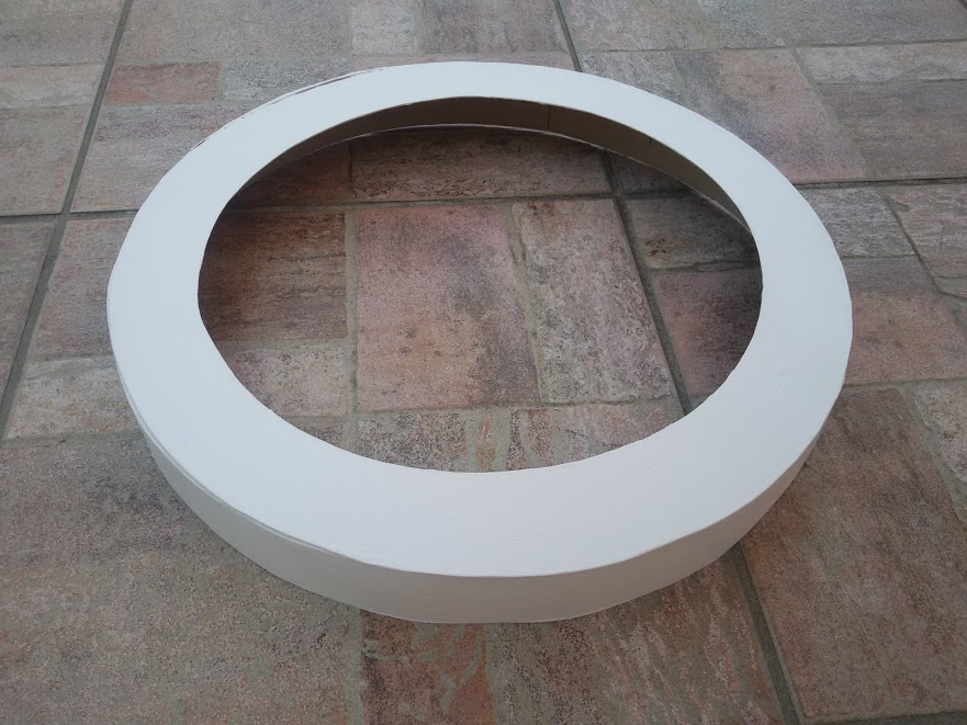

Ayé, le support principal est fait. J'ai récupéré au supermarché du coin une grand feuille en carton, celle qui se trouve sur la palette des bouteilles d'eau minérales Cristaline.
J'ai évidé 2 cercles puis sur l'un deux, j'ai fait un cerclage d'environ 4 cm de haut pour qu'il épouse au mieux le dobson. J'ai suivi en grande partie le post suivant http://www.astrosurf.com/jiaifer/observationsfiltreastro.htm, j'ai simplement ajouté des petits renforts pour faire la liaison entre le disque et le cerclage. Puis deux couches de peinture faite par Junior qui a 3 ans :gne:

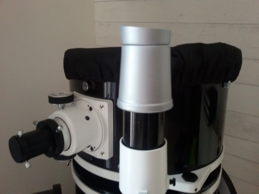

Pour le viseur, je vais utiliser 2 gobelets identiques que je vais superposer, en évidant les fonds pour mettre la feuille :cool:

et mis en place :be:

Dans ta boite de rangement ou sur l'anneau avant prévois des pieds pour éloigner l'anneau du fond, ça évitera de bousiller la feuille quand tu rangeras.
La jointure entre l'anneau et la bague n'est pas sûre : ça laisse passer la lumière.
Colmates bien pour éviter tout risque de passage de lumière hors de l feuille.
A l'avant n'hésites ps à rajouter un sur-anneau plus large que le tube, ce serait bien de déborder de 5cm pour faire de l'ombre autour de ton scope.
Tu verras qu'une fois au soleil le tube chauffe vraiment beaucoup, si tu as un sur-anneau, ça le garde un peu au frais.
Oui, pas bête cette astuce !
Lorsque tu es en vue de dessus , la jointure est à l'extérieure du tube. Je l'avais fait un peu plus large de manière à ce que le disque couvre entièrement le tube ;)
Quitte à faire de l'ombre, j'avais pensé le mettre sous un parasol, en laissant juste le haut du tube sous le soleil.

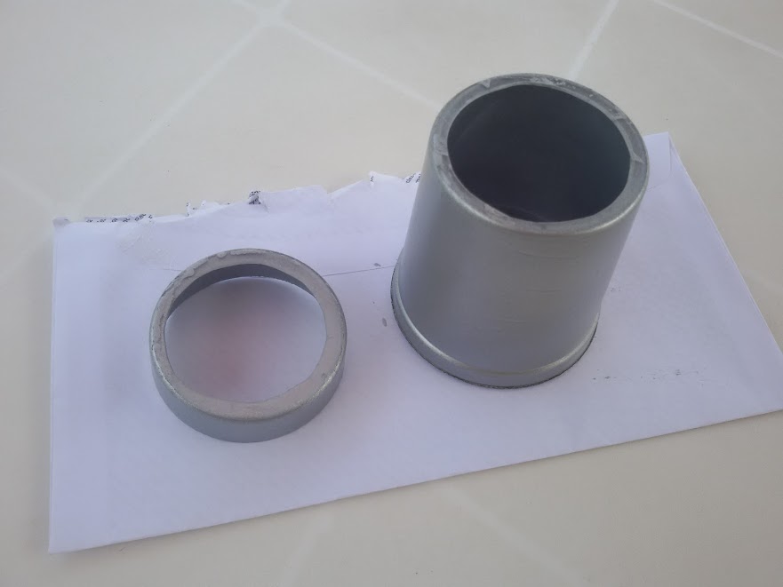

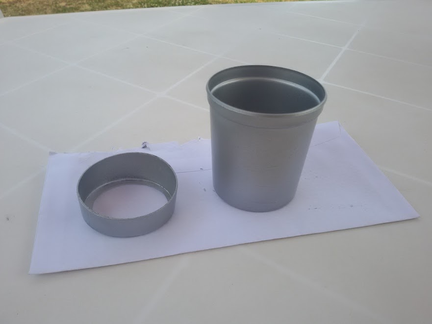

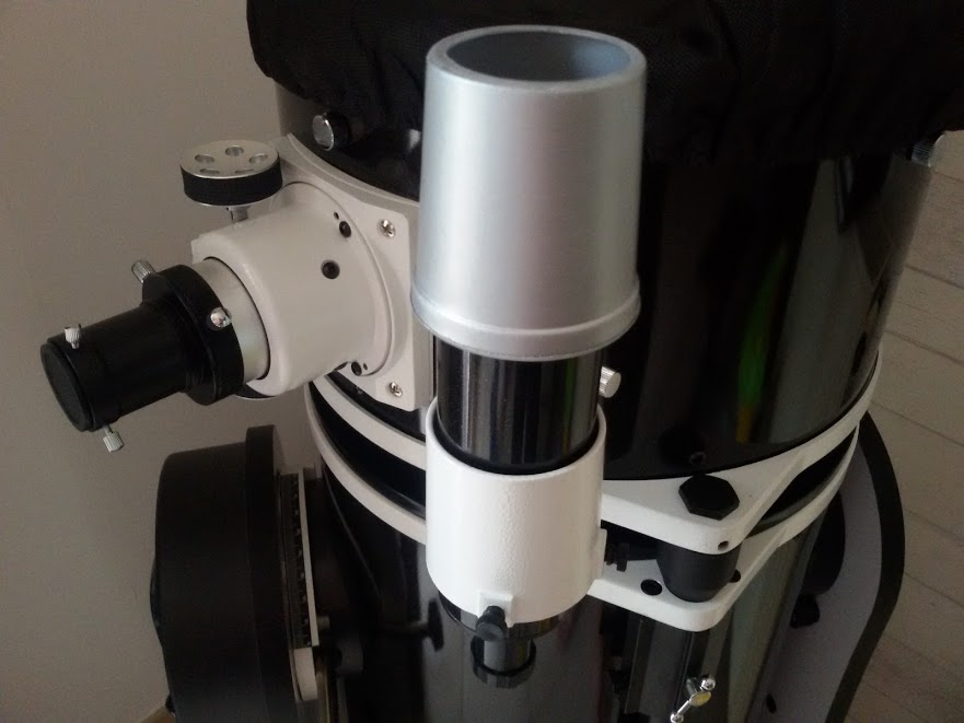

Voici l'astuce que j'ai trouvé pour le viseur.
Un lot de gobelets de peinture assez rigides, vendus chez Gifi.
J'évide le fond en laissant 5 mm de surface de contact sur les 2 gobelets qui prendront en sandwich la feuille. J'ai poncé au 120 puis appliquer une couche de peinture.
Dessus:
2015%2B-%2B4
Dessous:
2015%2B-%2B3
Sur le viseur:
2015%2B-%2B2
2015%2B-%2B1
Il n'y a plus qu'à coller la feuille après avoir retiré les bavures de peinture sur les 2 surfaces ! Je pense mettre un scotch noir d'électricien à la jonction des 2 gobelets pour assurer l'opacité et la résistance.
