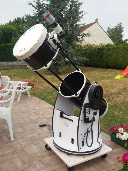

Voilà mon setup proche du tient
J ai fait un support en bois pour le filtre qui est vissé en haut du tubes.
La jupe est en simple élastane avec une couture

@Equigna: un beau bébé ton Dob' ;)
Merci de tes conseils. Pour le moment, mon support est légèrement rentré en force sur le tube mais j'imagine qu'avec le temps, le carton risque de se compacter et prendre du jeu. Quand j'ai fait ma "boîte à camembert", je l'ai dimensionné pile pour qu'elle repose sur les 4 supports de l'araignée. Je vais donc trouver une astuce pour la ligaturer sur les vis.
Aurais-tu un lien pour ta jupe ? J'imagine que tu as acheté le tissus et fait faire une couture ? Il faut que je regarde comment la fixer sur un flextube par contre et faire des 2 arceaux intermédiaires pour garder la forme cylindrique :?:
Ce n'est pas un 300 mais ça peut donner des idées. La cadre en fond de meuble Ikea est plus grand que la sortie du tube, la jonction est faite par 4 joints toriques qui s'accrochent sur la cage secondaire:
https://www.dropbox.com/s/qtr1q770gzuzblg/2015-07-01%2016.58.09.jpg?dl=0
La jupe est ensuite placé par dessus les têtes moletes pour essayer d'être le plus étanches possibles.
Modifié par sost
Il s agit juste de tissu noir élastique acheté dans une boutique de tissu
Coupe en rectangle et une couture zigzag à la machine
Ça s enfile comme une chaussette
Après tu peux sans doute rajouter des baleines pour améliorer mais cela dépasserait mes compétences de couture
Autre solution un tube semi rigide se fermant par un scratch au milieu comme un pare buée

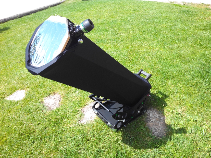

Ses premiers rayons de soleil :cool: ... un peu nuageux quand même.
2015%2B-%2B1
Prochaine étape la jupe.
Merci encore à tous pour vos conseils ;)
Sans jupe c'est vraiment très risqué de mettre ton dob sous le soleil.
Mets même du carton avec du scotch, n'importe quoi, mais ne laisses pas grand ouvert quand tu l'exposes au soleil.
