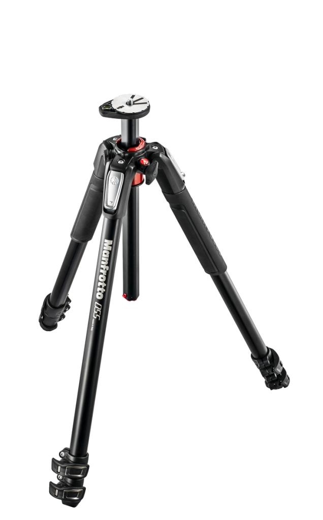

Au fait je suis entrain de chercher un trépied et j'ai trouvé celui la:http://www.digit-photo.com/Trepieds-monopodes-aFA0031/MANFROTTO-MT190X3-Trepied-Alu-Noir-rMANMT190X3.html
il a une capacité de 7 kgs, est-ce suffisant?
Modifié par PATRICEM33
Bon ça y est la petite star adventurer a été commandée ce matin chez Pierro.
Y a plus qu'à attendre.
Maintenant je regarde le trépied.
Pour le Samyang je verrai plus tard quand je me serai fait la main avec le 50mm et le 200mm, sachant aussi que j'ai deux zooms 18-55 et 75-300.
Bon après recherche sur le web, la petite sera montée sur ce trépied commandé chez D-P, un MANFROTTO MT055XPRO3 supportant au max 9kgs :p
Ca va être bien les vacances :cool:. J'espère pouvoir tester tout cela le week-end prochain pour me faire la main.
  PATRICEM33 a dit :
J'avais fait le même choix !
C'est un bon trépied. :)
Merci Gizmow.
Merci Philastro. Y a plus qu'à avec cette config légère et rapide à mettre en oeuvre. Je sens que je vais basculer vers le mode feignant pour l'astrophoto ;) ....

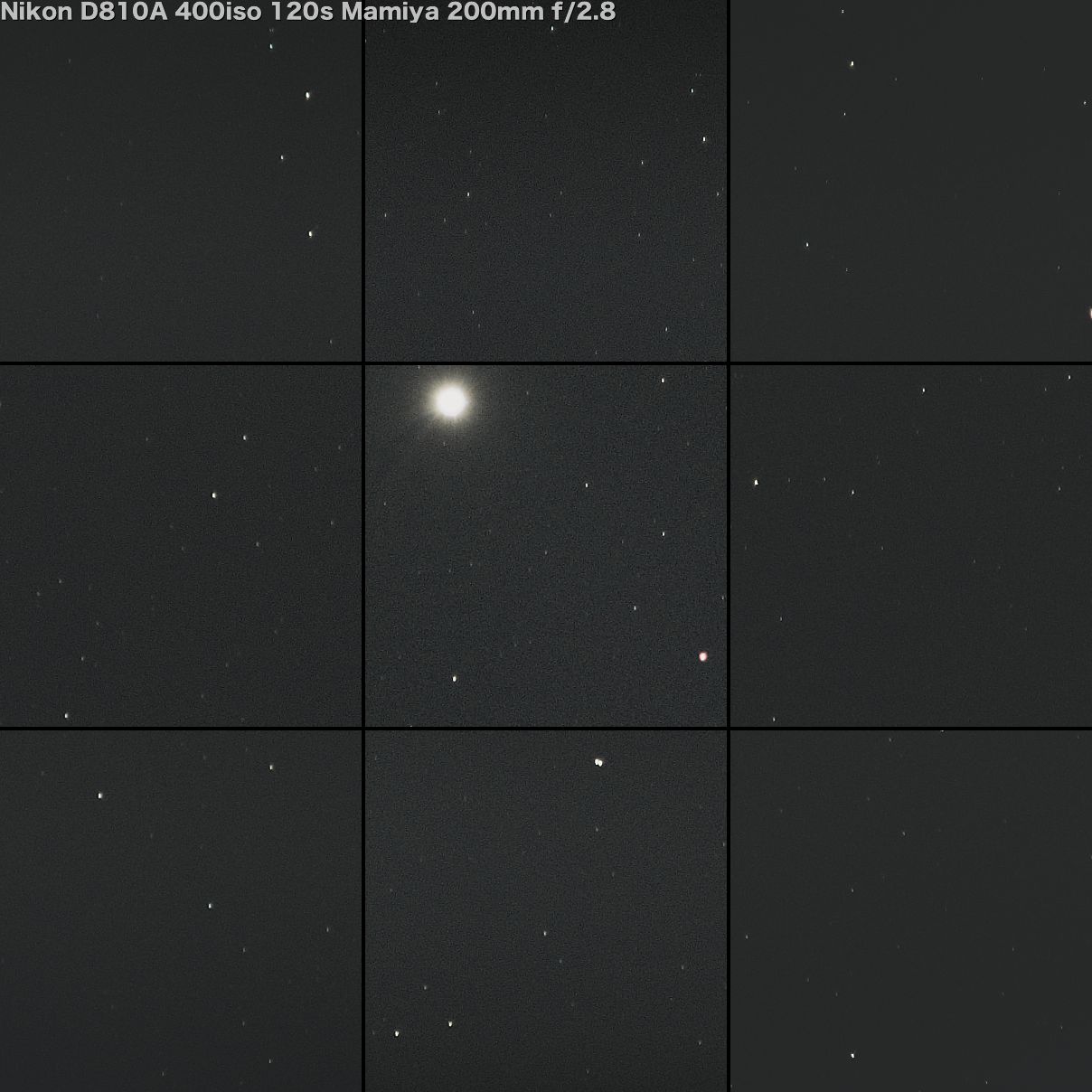

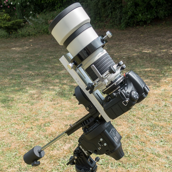

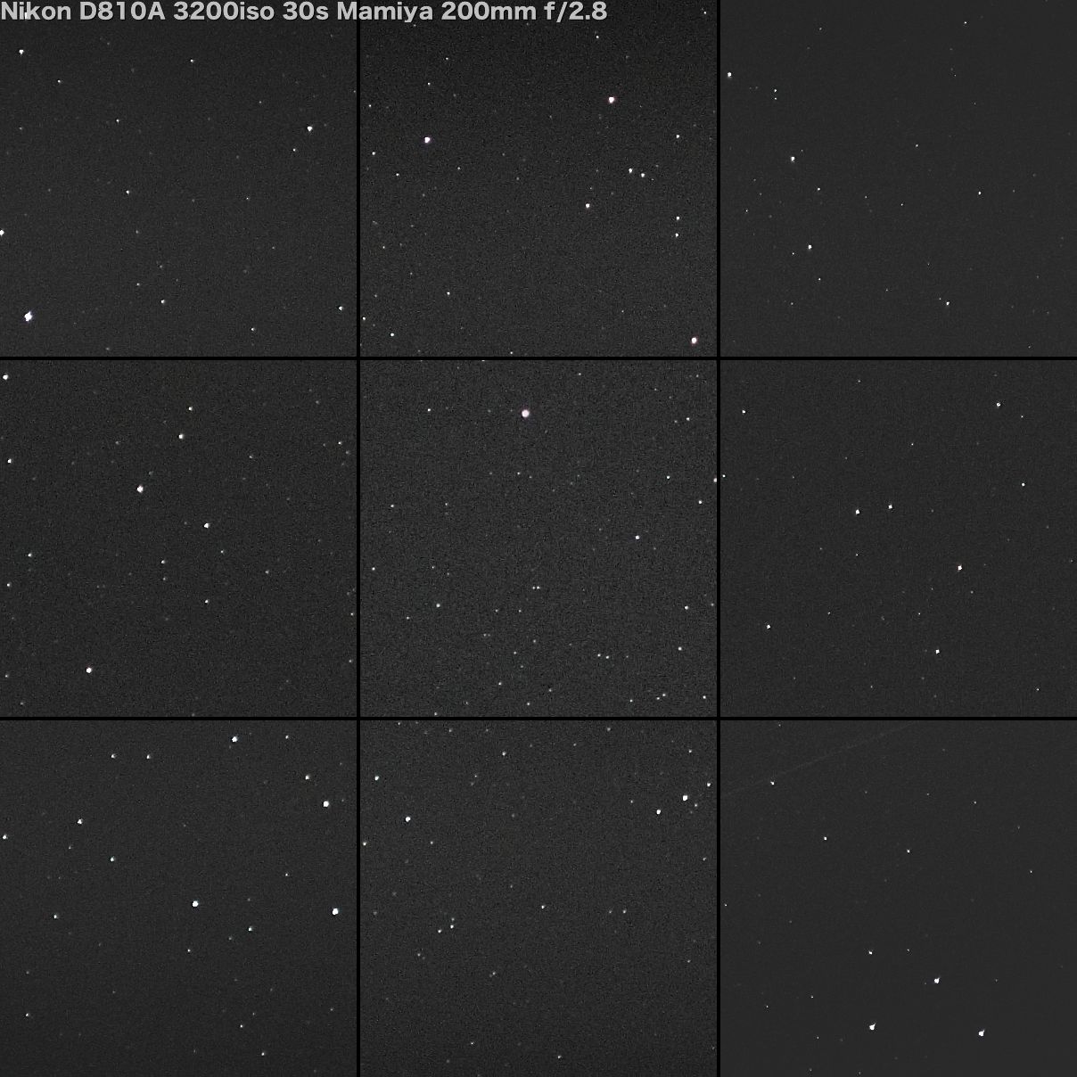

Hello
Juste un petit test de la Star Adventurer sur un D810A et un objo Mamiya de 200mm (qui a un piqué de folie :wub: )
Un peu de dérive en delta surement améliorable par une meilleur Mise en station. J'y ai passé 2 min chrono !!!
Je suis vraiment enchanté par cette monture purement nomade :wub:
30s de pose à 200mm (crop 100% dans les 4 coins de l'image, et au centre)
120s de pose à 200mm (crop 100% découpé sur les bords de l'image et centre)
Comme je vais utiliser mon A7s avec le 135mm f/2 pour des poses de 30s, je ne me fais AUCUN soucis
Il pique bien ce Mamiya.
C'est sûr qu'à 200mm faut une MES aux petits oignons.
J'ai hâte de voir tes premiers essais avec le Samyang 135mm.

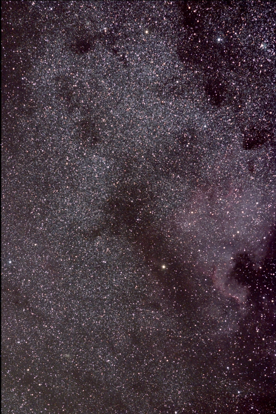

Un exemple avec le 200 à mes débuts (donc pas fameux) sur NGC 7000 en 2011 avec 11 poses de 120s soit 22 minutes au total ;)/10 darks/10offsets/ flat virtuel sur HEQ5 pro go to sans autoguidage. Prétraitement DSS + GIMP pour les courbes et niveaux!
