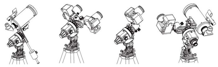

Je pense à cette monture pour débuter en astro photo et y adapter un Nikon D610.
Je souhaite rajouter une lunette pas trop lourde APO 80 comme la Sky-Watcher Black Diamond 80ED f/7.5 donc (facilement transportable en mode nomade)
Pour soutenir tout ça ,en version photo astro , je peux utiliser mon Manfroto 190XPROB (qui peut supporter 5 kg)
Pensez vous que cette fonfig soit cohérente et donc puisse fonctionner?
Merci
Plus que chaud, je dirais impossible. Même avec le contre-poid en bout de barre une lunette 80ed blacks diamond c'est trop lourd.
Pour le trépied manfrotto 190 pros c'est également un peu juste . J'utilise le manfrotto 055 qui peut supporter 9 kilos et ça me paraît être la limite acceptable.
Cette monture est vraiment adaptée avec des objectifs jusqu'à 200mm et qui sont bien ouverts.
Vouloir faire des images avec une petite lunette genre 80ed n'est pas raisonnable.
Peut-être qu'une petite taka 60mm passerait.

La capacité de charge de cette star adventurer est de 5 kg comme la NEQ3-2 qui elle peut supporter des optiques de plus de 5kg comme un Mak 127 (5,3kg)(http://www.pierro-astro.com/materiel-astronomique/marques/skywatcher/telescopes-maksutov-cassegrain/maksutov-127-1500_detail)
La Star adventurer ne pourrait pas accepter ce Mak 127 seul (sans APN, evidemment)?
Petite question con, mais je ne trouve pas de réponse clair:be:
Es que la star adventurer peut ce fixer sur un trépied style EQ3 plus précisément celui la:
http://www.astroshop.de/fr/pieds-supports/omegon-trepied-en-inox/p,33584#tab_bar_1_select
Ce n'est pas un pas de vis kodak qu'il y a dessus, mais plus gros (je ne connais pas la taille ou le nom)
Merci par avance;)
