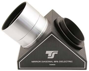

Steffe76 ci-dessus a un renvoi-coudé avec sortie T2:
j ai une roue a filtre 31.75 ZWO sur la triplet excellent pour le planétaire
j ai eu aussi un souci pour utiliser mon delos 17.3 , les autres delos passent bien ainsi que le pano 24 mais pas le 17.3
avec la roue a filtre directement mise sur le renvoi coudé en entrée T2
alors j ai opter pour un renvoi coudé baader Zeiss a mirroir tout en T2 et la nickel
