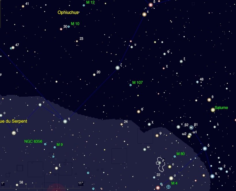

Si, de son côté, Emmanuel voulait poursuivre son observation de galaxies amorcée le mois dernier, je souhaitait, de mon côté, trouver des amas globulaires dans le Serpentaire et le Scorpion et tenter d'observer la division de Cassini dans les anneaux de Saturne.

¤ M13, le Grand amas d'Hercule: granuleux à 38x, il était bien résolu en étoiles à 100x et carrément impressionnant à 240x, offrant une belle sensation de troisième dimension.
Les autres observations de la soirée, toutes d'amas globulaires dans le Scorpion et le Serpentaire, ont demandé une certaine patience. L'humidité est devenue telle que, même si les miroirs n'en ont pas vraiment souffert, les chercheurs, eux, étaient loin d'être à leur meilleur.
¤ M4: Facile à trouver, tout juste à côté d'Antarès, avec quelques étoiles résolues à 100x. La turbulence ne m'a cependant pas poussé à utiliser le 5 mm pour cet amas et les suivants. Par ailleurs, le plus faible NGC 6144, juste à côté, ne s'est pas laissé trouver.
¤ M80: Un point flou à 38x, plus gros mais non résolu en étoiles à 100x. Je retiens surtout de l'observation de cet amas que j'ai perdu un bon quinze minutes à le chercher parce que j'avais oublié de remettre sur le télescope mon oculaire de 32 mm. Cherchant avec le 12 mm, j'étais confondu par la différence d'échelle entre ce que je m'attendais à voir et ce que je voyais réellement. Ce gag ridicule m'arrive régulièrement.
¤ M107: À 38x, il était bien visible entre un trio et un duo de petites étoiles. Pas encore résolu en étoiles à 100x.
¤ M12: À 38x, cet amas était entouré d'une quinzaine de petites étoiles formant un tapis étoilé de part et d'autre de l'amas sans, de toute évidence, en faire partie. Cet amas était bien résolu en étoiles à 100x.
¤ M10: À 38x, cet amas n'était qu'à deux champs d'oculaire de M12. Très bien résolu en étoiles à 100x.
¤ M9 et ¤ NGC 6356: visibles dans le même champ à 38x ; NGC 6356 a finalement été mon seul « NGC-non-Messier » de la soirée.

Ce ciel humide était beaucoup moins beau que lors de nos deux sorties précédentes. Lorsque la lune s'est levée, sa lumière a rapidement envahi le secteur du ciel où se trouvaient les derniers objets célestes de ma liste : M62, NGC 6304, M19, NGC 6293, M6 et M7. Ils seront donc à observer une autre fois. De plus, comme l'humidité nous transperçait, nous avons finalement plié bagage et nous sommes partis vers minuit.
Les anneaux de Saturne, qui se distinguaient par leur différence de luminosité, M13, qui donnait une sensation de troisième dimension, et M12, entouré de son tapi d'étoiles, ont été mes observations préférées de la soirée.

En fait ton "erreur" sur M80 est modérée par le fait que c'est un amas petit et contrasté qui nécessite justement du grossissement pour être différencié d'une étoile.
M10, M12 que de bons souvenirs car déjà à la 80ED si la turbu est faible il montrent délicatement un subtil début de résolution. Magnifique quand on est habitué à ne voir que des tâches floues dans les globuleux !
Et M9 / NGC 6356, ahh ! ça ouvre sur les fabuleuses régions du Sagittaire. Tout comme les duos de galaxies, j'adore ces duos de globulaires !
Il y a aussi NGC 6522 / 6528 dans le Sagittaire, plus faible que ce duo de M9 mais faisable
En scrutant très bien, y a moyen d'ajouter un troisième larron au duo!
En effet : NGC 6342, les trois amas formant un triangle rectangle ; j'ai essayé de le trouver, mais, hélas ! en vain ...

oui Patte, j'ai dû scruter très bien alors le 31/07/2013 car voici mes notes pour NGC 6342 (L80ED) :
Aspect : Petite tâche quasi ronde, diffuse, floue
Visibilité : 48 X : vu rapidement, assez facile bien que faible
100 X : plus étalé mais plus facile
mag estimée : 10
