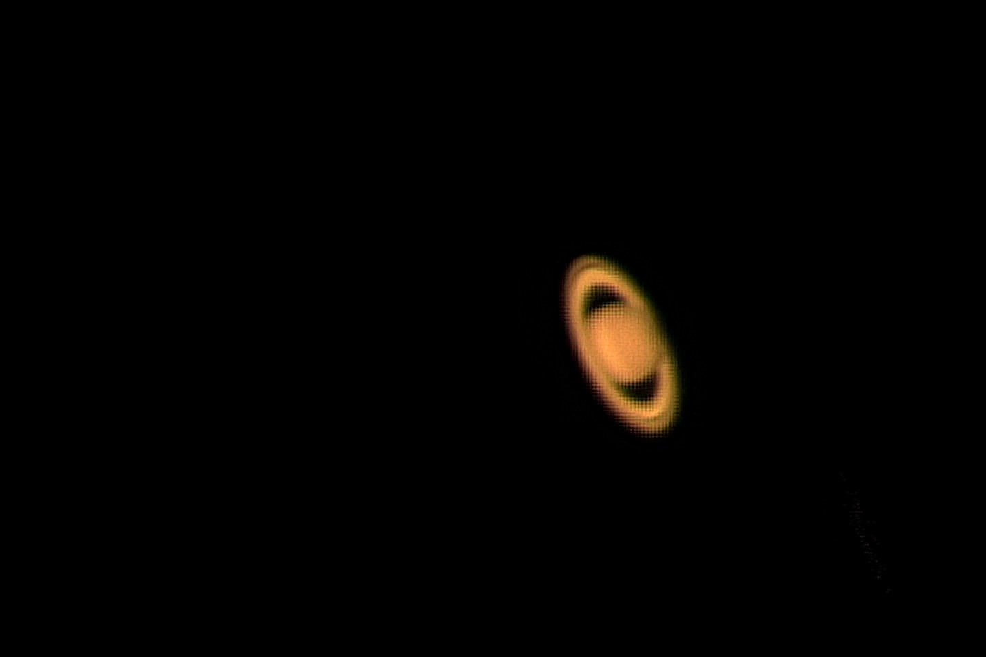

Saturne nuit du 6 au 7 Juin!
dam
Niveau définition c'est pas mal, après on ne connait pas les renseignements atmosphériques de cette nuit là. Par contre côté couleur, il faudrait certainement étalonner ta caméra, je ne connais pas ta caméra (que de nom) ni le logiciel que tu utilises mais Firecapture permet ce réglage initial !
Merci pour ton retour,
Peu d'humidité cette nuit la, lune pas encore levé, ciel relativement clair,c'était vers 1h, quasiment plein Sud, Saturne était à 25° au dessus de l'horizon. Mais en Ile de France avec beaucoup de pollution lumineuse (comme d'habitude quoi ^^)
Ma caméra est celle-ci: http://www.astronomycameras.com/products/firewire/dbk21af04as/
Pour ce qui est du logiciel de capture j'utilise IC Capture, installable avec le pilote de la caméra. Et à ma connaissance en effet, pas de possibilité d'étalonnage de la caméra. Je vais voir avoir FireCapture merci!
Tu as plutôt intérêt a prendre Firecapture, plus stable, en cherchant bien tu auras même des données pour l'étalonnage de ta caméra couleur.

Les applications de capture offrent toujours la possibilité de régler la couleur en jouant sur les curseurs rouge, vert et bleu puisque visiblement ta caméra est une couleur .
Là je serais presque à parier que le réglage est rester sur la position automatique ...
On trouve aussi souvent un histogramme dans les applications, il ne faut pas hésiter à s'en servir puisqu'il permet d'apporter la lumière ET l'équilibrage de la couleur en jouant avec les curseurs RVB

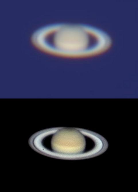

La photo du haut montre à peu près la colorimétrie qu'on doit avoir sur son écran d'ordi au moment de la capture.
C'est juste après l'empilement effectué avec AS2
Celle du bas c'est après recalage des canaux bleu et rouge avec R6 et un peu d'ondelette. J'ai aussi abaissé la dominante bleu pour retrouver un fond de ciel noir.
Pour finir de la cosmétique avec Photofiltre (histogramme, gamma, gain, lumière/contraste, saturation couleur etc ...)
C'est vrai il y a pas mal de boulot entre le cliché du haut et le résultat final mais après tout c'est ça le but du traitement d'image ... c'est une étape à ne surtout pas négliger

En effet c'est une caméra couleur,
merci pour ces conseils, je vais l'utiliser!
