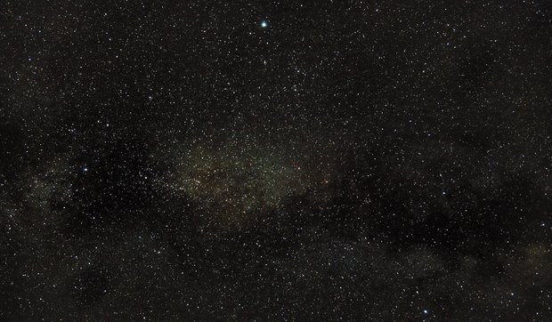

Je viens une fois de plus chercher vos lumières :
Armé de mon APN et de son robuste trépied, je viens de tenter un grand champ sur le triangle d'été, histoire de voire ce que je peux chopper de la Voie Lactée. J'applique les formules de l'ami Fred_76 et découvre effrayé que j'ai droit à 6 secondes de pose. Ca va être sport, mais qui ne tente rien n'a rien.
Donc boum : 156 poses de 6s à 800 ISO à f/2.8, 17mm, pendant que ma douce et moi, allongés dans l'herbe regardon passer l'ISS, un très beau flare Iridium à mag -8.1 :cool: et quelques autres ovnis. A part quelques rares nuages de haute altitude, les conditions étaient plutôt bonnes.
De retour devant l'ordi, je donne tout ça à manger à PixInsight et au SubFrameSelector. Verdict : belle exentricité et FWMH. Je garde 111 poses que je pondère à l'empilement en privilégiant d'abord la FWHM, puis l'exentricité, puis le bruit
Le résultat :
La full sur astrobin ici : Milky way in the summer triangle
Mes critiques :
Sur des poses aussi courtes, la VL ressort à peine au dessus du FDC.
Fort chromatisme en bord de champ dû à l'objectif ouvert au max. Et encore j'ai croppé comme un goret.
Mon problème :
Au centre de l'image, toutes les étoiles sont allongées, alors qu'en bord d'image, malgré le fort chromatisme sur le bleu, on voit des étoiles bien rondes.
J'ai bien vérifié mes brutes et re-vérifié ma sélection/pondération dans SubFrameSelector
Après registration dans PI, et avant l'empilement, je fais toujours un coup de 'blink' sur un échantillon d'à peu près 10% d'images également réparties dans le lot. J'ai noté que les étoiles au centre des images avaient tendance à 'danser' mais ai lancé l'empilement quand-même...
La registration a-t-elle pu être trompée par une forte distorsion des images dûe à l'objectif ouvert en grand ?
Merci pour vos idées

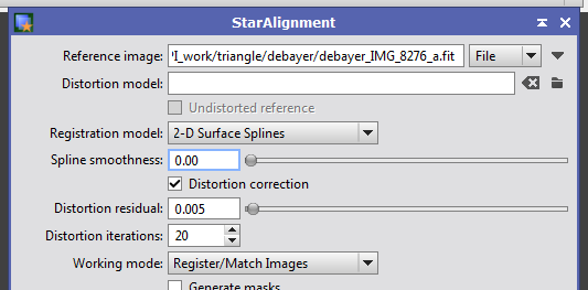

Réponse à moi-même et pour aider ceux qui rencontreront ce problème à l'avenir :
Mon objectif souffre d'une légère distortion en "coussin" à 17mm.
Comme les poses ont été prises sans monture motorisée, le champ couvert par le capteur est différent d'un cliché à l'autre. Et donc, lors de la registration, la distortion induite par l'objectif impacte une partie différente du ciel sur chacune des images : celles-ci ne sont donc pas directement superposables par simple translation + rotation.
Il faut indiquer à Pix qu'il doit en plus tenter de déformer les images pour les superposer au plus juste. Pour ce faire, utiliser :
1) Registration model : 2D Surface Splines
2) Spline Smoothness à 0 pour obtenir une registration stricte
3) Activer Distortion correction, bien-sûr :)
On voit maintenant, que toutes les étoiles sont bien rondes :
