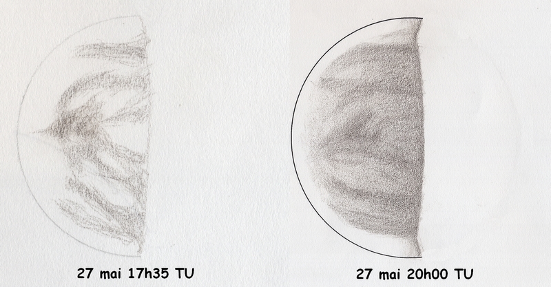

J'ai tenté de dessiner aussi en fin d'après-midi car elle montait alors à 70° de hauteur, donc avec des images potentiellement meilleures qu'au coucher du Soleil où elle est était aux environs de 35°.
Je me suis bricolé un système de visée en mode alt-azimutal manuel 'assisté' par Stellarium, la trouver dans le ciel bleu ne fut pas un problème.
Par contre, les images ont été d'une qualité très inférieure à ce que j'ai pu avoir avec un Soleil sous l'horizon. La faute à la turbu diurne qui annule complètement le gain en hauteur.
Il n'y a eu qu'une fois où les images de l'après-midi ont montré autre-chose que des formes impossible à cerner avec certitude, c'était le 27 mai. Voilà ce que ça donne à 17h35TU (croquis de petite taille à gauche, agrandi ici) et un peu plus tard à 20hTU (dessin de droite). Le décalage en longitude est de 8 ou 9°, la corrélation est bonne pour les deux détails condensés près de l'équateur (ils étaient contrastés donc je me suis focalisé dessus) mais pas forcément pour tout le reste.

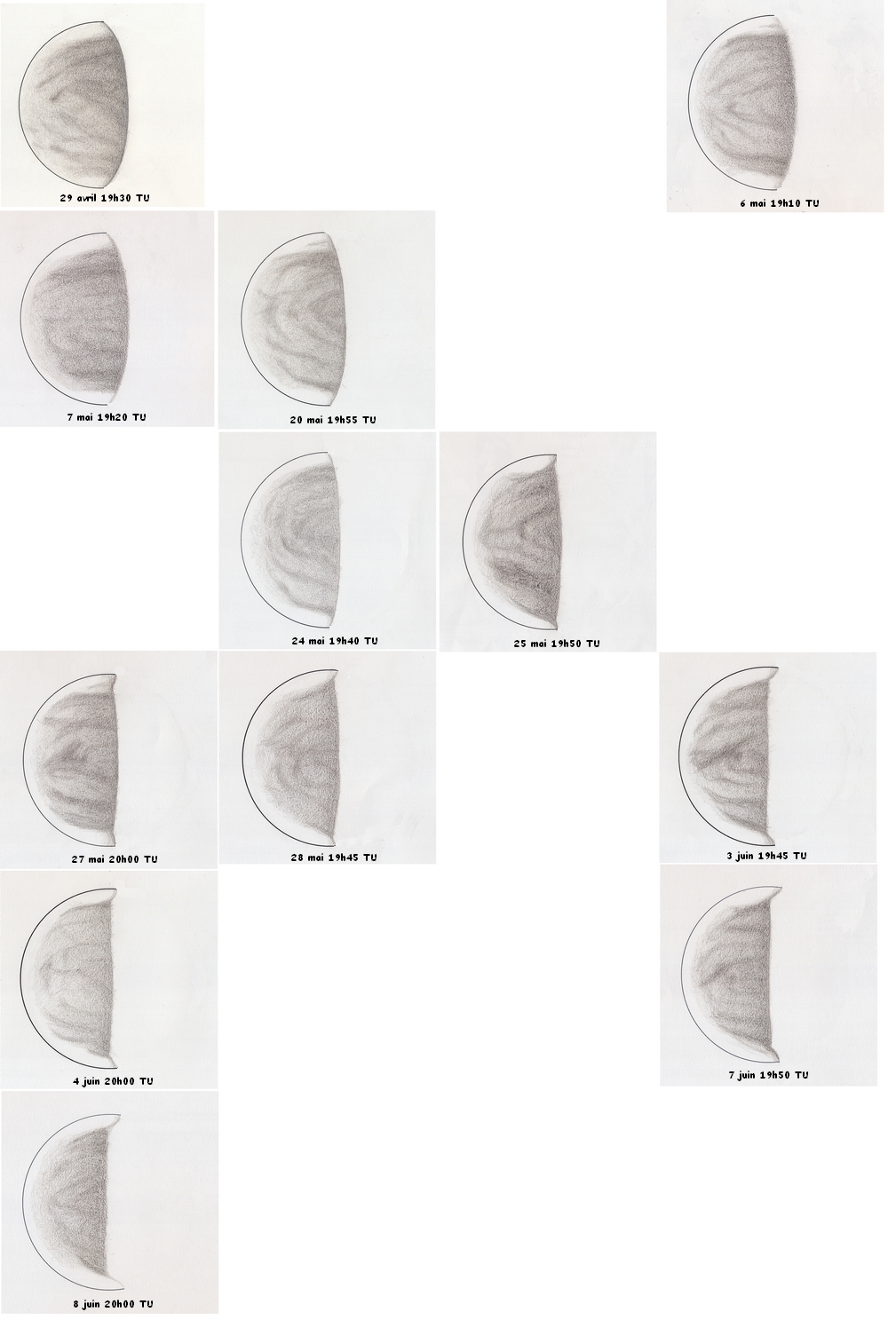

Voilà l'ensemble des dessins, au Dobson 406 à 350X en bino et filtre violet W47. Suivi manuel.
Le gabarit a un diamètre de 12cm, crayon de couleur gris foncé «chaud», pas d'estompe.
Avec le filtre, les calottes blanches (les vortex) sont facilement vues, l'effet de 'cornes' aussi (à partir de fin mai). Les calottes sont bordées d'un nuage qui apparaît bien sombre par effet de contraste.
Pour le reste, c'est pas évident, le niveau de contraste est faible et les contours des nuages sont dégradés. La sensation de zébrures qui partent du terminateur pour parfois rejoindre l'équateur en pente douce est bien réelle mais fugace à la fois. On ressent bien qu'il y a des trucs, mais on est déstabilisé car la vision cherche une logique qui n'existe pas dans le patchwork de taches peu contrastées et floues qui n'apparaissent pas de façon constante. Je dirais que c'est assez proche de ce qu'on ressent en observant une nébuleuse : c'est là, c'est plus là, ça revient, ça repart. Avant de placer un détail sur le papier j'attends qu'il ait attiré plusieurs fois mon attention.

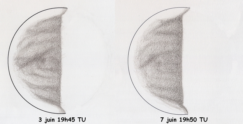

Il n'empêche qu'il y a aussi des formations plus faciles à capter, par exemple sur les dessins des 27 mai, 3 juin et 7 juin les nuages foncés qui sont sur l'équateur étaient assez affirmés.
C'est pas évident de reconnaître les nuages à une rotation d'intervalle (l'atmosphère tourne en 4 jours et 3h), soit parce qu'ils ont un peu changé de forme soit parce que j'ai mal vu. Evidemment c'est encore pire après 2 rotations et plus.
La correspondance la meilleure est celle entre le 3 juin et le 7 juin, là ça colle bien, y compris le décalage de quelques degrés car il y a 96h d'écart entre les deux dessins alors que l'atmosphère de Vénus tourne en à peine moins de 100h. Pour les 20-24-28 mai, les formes sont globalement cohérentes mais dans le détail c'est moins probant.

Voilà Fred qui nous émerveille encore ! Quel boulot !
Bien d'accord avec le texte pour le confort d'observer en fin de journée. Vénus à la 80ED pour moi c'est limité mais tout cela s'applique aussi au lunaire.
Bizarres ces cornes !
Pour la rotation à modulo 4 j, effectivement on reconnait bien les mêmes formations, que ce soit entre le 3 et 7 juin mais aussi pour fin mai.
Intéressant !
Perso j'ai aussi suivi Vénus ce printemps avec des images souvent moins bouillonnantes que d'habitude, et souvent une impression de voir "quelque chose" à la surface. Autosuggestion ou réalité ? Rainer dans Astrodessins dit qu'il perçoit des formations avec une apo de 77 mm, mais je ne suis pas Rainer.
Superbes dessins Fred, avec une recherche évidente du "vrai", dans la difficulté qu'on connaît sur cette planète.
L'évolution des phases est bien mise en valeur sur le temps.
Le comparatif des 3 et 7 juin est effectivement troublant, sachant que les nuages évoluent aussi.

Quelle assiduité ! Et quelle patience pour relever tous ces détails sur un disque où ils sont toujours très subtils...
Ce que je trouve vraiment bluffant, ce sont les deux dernières images, avec ce très léger décalage, mais cette similitude incroyable qui montre bien que l'on observe le même paysage. Sur Vénus, vraiment, chapeau !
