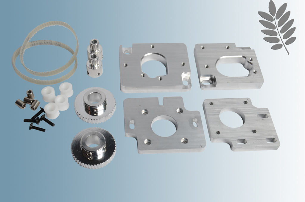

- Achat et installation des kit courroies RowanAstro a peu prés 180€ avec les fdp :lphoto2.jpg

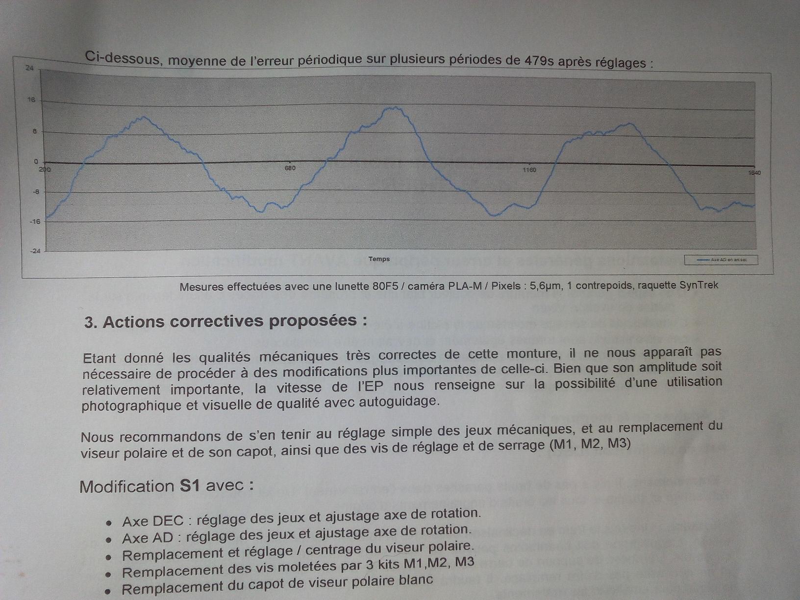

Voila la courbe d'EP et petit compte rendu rapide de Pierro, il y a une double page que je peux publier pour les intéressés :
Bon elle pas fantastique,loin d'une Taka ou d'une losmandy,mais je m'en contenterai ;);)

Verdict après remplacement de la carte Electronique de gestion hs,je n'avais pu faire qu'un essai avec le gros newton 254 dessus,pas génial,mal équilibré etc...
Essai concluant ce soir avec en vedette : EQ6 avec dessus une 120ED avec correcteur,guidage 80ED en //, camera autoguidage QHY5L, apn 1100D
PHD m'indique une moyenne de 0,35 rms sur 2H00 de poses, certes c'est pas japonais, mais ca a l'air de fonctionner,donc même avec une EP de +16 et -16 ce qui est pas génial ,ça s'autoguide :)
