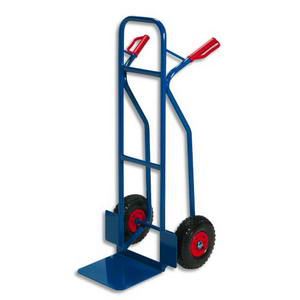

Le tube plein du 300 est lourd et encombrant, tout seul je me débrouille pour faire basculer puis glisser le tube du rocker dans la voiture (attention, il fait 150cm de long), et inversement de la voiture au rocker pour le stockage.
Si c'est pour observer dans son jardin, il suffit d'un bon diable, ou d'une bonne planche à grosses roulettes pour le déplacer de l'abri/garage au jardin.
C'est pourquoi je me permettais de proposer de visualiser l'engin en vrai, en photo et en théorie on ne se rend pas forcément compte de tout ! ;)
