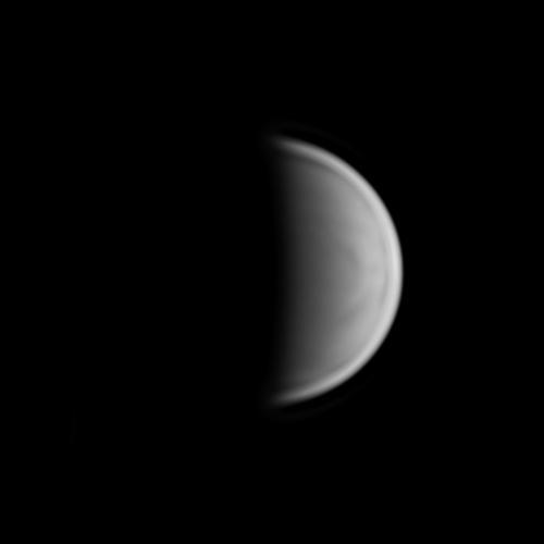

J'ai tenté une Vénus en proche UV (W47 + IR block, Powermate 5x) à 40° de hauteur, ca allait encore :
puis la même en IR742 mais vers 30°, j'aurais du mettre l'ADC, je n'ai pas les détails habituels :

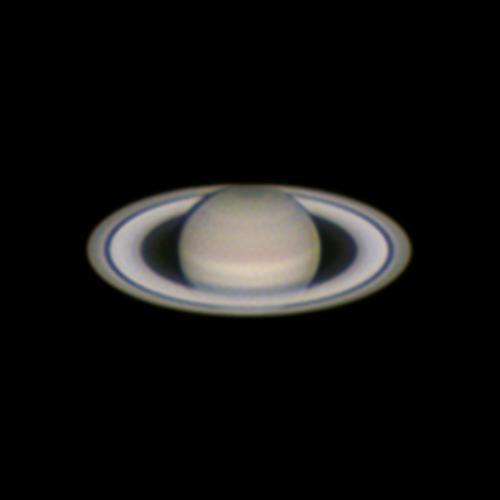

et enfin une Saturne à la cam couleur - Télévue 3x, avec l'ADC que j'ai réussi à régler correctement. L'hexagone se devine (un jour, je l'aurai) :
le tout avec le 250 f4.

Hé ben on peut dire immédiatement en regardant ton post que tu n'as pas loupé Saturne, elle est superbe ! Pour Vénus je suis étonné par la similitude des 2 images qui en temps normal présenteraient des aspects très differents !

Magnifique et quand tu vas avoir le seeing et l'ADC en main, tu vas tout arracher :)
Pour Saturne, moi j'estime que tu as l'Hexagone. Il est bien là.
L'anneau C est là aussi, l'ombre à gauche, le globe dans Cassini..... Donc comme William :
Tu ne là vraiment pas loupé la Déesse ;)
bravo pulsar! Satune est bien réussie! pour Vénus c'est bien tenté mais les conditions ont lissé un peu les détails...

en fait la Vénus en IR est complètement foirée, ca se voyait à l'écran, j'aurais même pas du la poster. Celle en UV doit être OK, je vais faire une anim pour vérifier ça.

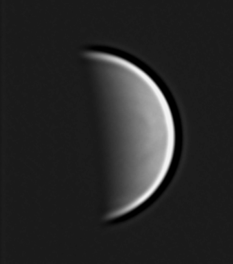

Edit : voilà l'anim proche UV (6 images sur 30' au total, volontairement un peu forcées dans R6). Il y a bien des détails réels :

Effectivement les détails sont certainement réels... par contre ça ne ressemble pas du tout à du W47... j'imagine que tu as du employé un contraste élevé pour le traitement (ce qui est conseillé sur Vénus) mais la taille du rebond du limbe correspond plus à ce qu'on voit sur des images IR. De plus, il n'y a pas de surbrillances sur les pôles... qui sont quasi permanentes en UV/violet ;). Enfin la similitude avec l'IR742 est parlante aussi !
Tu es sûr que ce n'est pas un filtre rouge que tu as ajouté au W47 ? ;) tu te rappelle du temps d'exposition utilisé ?

Eh bien je confirme : j'ai bien vissé un W47 + un IR-Cut (et non l'IR 742 :be:) au bout de ma Powermate 5x (je ne peux pas les visser sur la QHY qui n'a pas le filetage ad-hoc).
J'ai de plus enlevé l'IR-Cut monté d'origine sur la QHY (dont je ne suis pas certain des caractéristiques).
Sur le temps d'expo, j'ai pas les données sous la main là, mais de mémoire il était très court. Je pense que c'était de l'ordre de 3 ms. J'ai de plus remarqué qu'il n'était pas très différent (et ca m'avait étonné, c'est vrai) de celui que j'obtenais en IR 742 (qui devait être vers 2 ms à gain équivalent).
Il faut préciser que je ne suis qu'à F20 (F19 exactement).
Possible que mon IR-Cut soit foireux. A part ça je n'ai pas d'explication.
