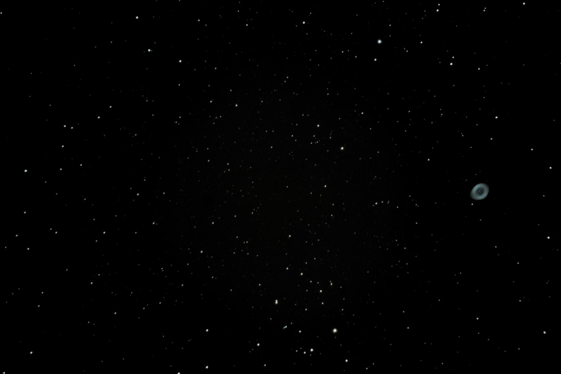

c'est peut être une question idiote, mais je voulais savoir s'il était possible de faire du bin2 (ou plus, va savoir) avec un eos 400D ?
En fait, pour illustrer mon propos, je vous propose l'image ci-dessous prise en région parisienne dans la nuit du 13 au 14 juin au foyer de mon C8 avec don mon 400D non défiltré. Il s'agit de 96 prises de 30 secondes. J'ai pas poussé plus, car ma mes est au fraise et au dela j'obtiens de belles patates à la place des étoiles (là, c'est déjà limite). Je trouve ma nébuleuse plutôt petite d'où l'idée éventuellement, si j'ai bien compris le principe du bin2, me permettrait d'avoir plus de signal et d'augmenter la taille de ma nébuleuse.

J'ai peur de déjà connaitre la réponse, mais sans certitude, si cela avait déjà été tenté...
Merci de vos réponses

je la trouve sympa ta m57, ca chance, elle n'est pas au centre: j'aime bien, il y a des étoiles à coté c'est beau, ca fait ressortir le ptit rond de fumée :)

Elle est petite, mais c'est pas très génant ! ;) En revanche, les couleurs c'est pas ça : c'est tout vert ! :)
