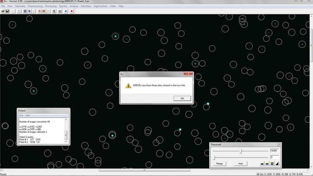

J'ai juste du faire une seconde série suite à remise à zéro de l'astrotrac, donc la cadrage est très légèrement différent, et du coup j'ai peur qu'Iris n'arrive à stacker l'ensemble, d'où ma question du cumul en deux séries !?

Il m'est arrivé plusieurs de voir IRIS y mettre de la mauvaise volonté.......
Pourquoi ? Mystère, car les photos paraissaient identiques.
Bizarre ce truc. Iris ne reconnait pas toutes les étoiles. Pourtant la registration de 2 séries marche bien, j'ai souvent pratiqué sans problème, même avec des 2 images légérement décalées ou inclinées, mais en travaillant toujours avec les fichiers au format natif (.fit).
Je me demande si le format "pic" est bien approprié pour cette manip (?).
