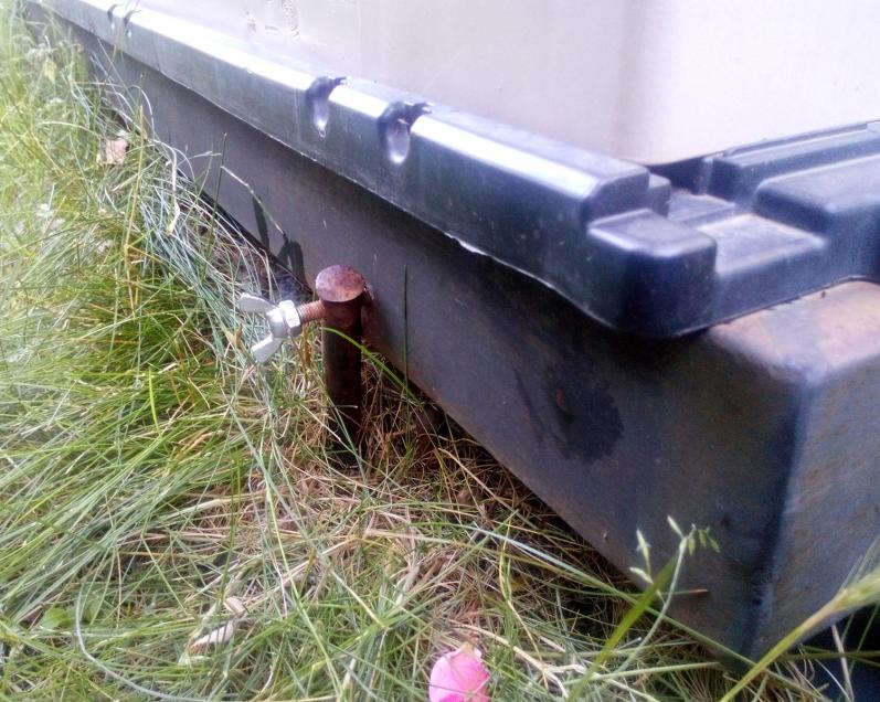

Est ce que ton C11 est sur un pied central ? J'ai un abri comme le tien, c'est le pied central qui est sertit par le sol qui est constitué de deux plaques. Par contre, je vais éliminer le pied pour garder un trolley sur 4 roues , et mon abri sera maintenu au sol par 4 chaines courtes reliées a 4 anneaux.
tu peux aller jeter un oeil sur ma réalisation : http://www.astrosurf.com/zeubeu/index2.html
Sur la 5ème image on voit en bas une tige en acier qui sort du sol, un boulon rend solidaire cette tige du cadre en acier.
J'en ai planté 4 dans le sol, aux 4 coins de l'abri mais je le verouille qu'avec une seule fixation...
Je te ferai une photo en gros plan si tu veux.
Fred
Fred

Je ne vois pas trop, une photo plus près serait sympa
Louis
Voilà :-)
La tige en acier rentre d'au moins 50 ou 60 cm dans le sol.
La visse est fixée sur la partie roulante du cadre ?
La tige en acier a un trou taraudé, la vis est vissée dans la tige en acier et rentre dans un trou que j'ai percé dans le cadre.
