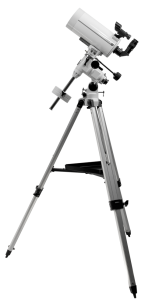

Je pensait à ce telescope :
http://www.promo-optique.com/telescopemakarietis1271500eq32 motorisable-mp-79351.html
donc déjà je voulais savoir si c'était un bon choix et ce que vous en pensait?*Et si vu ma situation cela vaux le coût?

le mak 127 est en effet un bon choix pour le planétaire, en ville le CP est très restrin :cry: pour la place que prends le trépied, mieux vaut aller le voir en magasin ... Je pense que ca pourrais rentrer, mais juste :be:
La largeur du trépied dépend selon que tu déploies ou non les 3 pieds: en position basse, les pieds ne seront pas déployés, la base de sustentation sera moindre, mais il faut une hauteur minimale pour au moins pouvoir s'asseoir devant le porte-oculaire.
Sinon, pieds déployés, il se peut que c'st plutôt en position debout que tu observeras: les pieds prendront plus de place et il faudra savoir aussi la profondeur du balcon, pas seulement sa largeur.
Effectivement, se rendre dans un magasin ou à une soirée d'observation public en club dans tes environs pourra t'être utile (http://www.webastro.net/index.php?page=carte).
Sinon, le trépied entièrement déployé de mon AZ3 ou AZ4 fait au sol un triangle de côté 103 cm (mesuré à l'instant) : avec des instruments légers, je peux replier partiellement les pieds (déployés ou non) et ça marche très bien sur mon balcon (130-140cm de profondeur max sur presque 3m de large en tenant compte des pots et jardinières de Madame :D). Pour le trépied de ma Voyager, c'est à peu près la même chose.
PS: je viens de voir la photo complète de ce Mak Arietis sur le site Medas: j'avoue que le trépied ressemble pfurieusement à ceux de mon AZ3 et AZ4 ...
source: http://www.medas-instruments.com/index_produit_detail.php?article=5573
PS2: faut aussi un peu tenir compte de place pour se positionner pour les observations, même si on peut se coincer un peu entre les pieds déployés (le tube est court, c'est une chance).

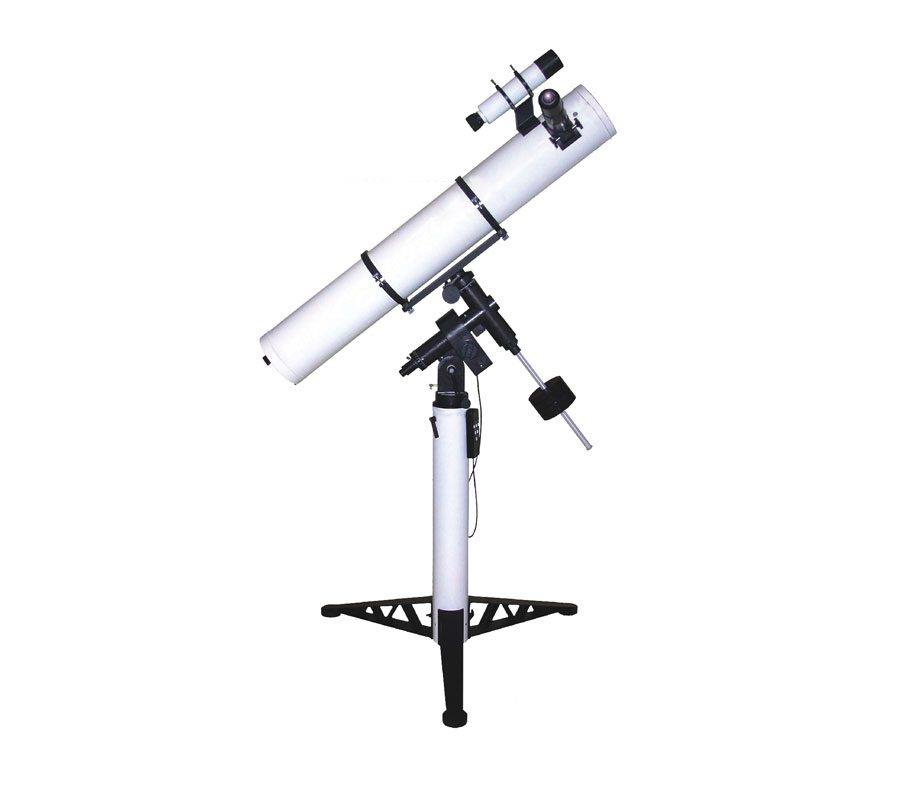

Ca se visse par le dessous. Mais sans aller dans les détails techniques, ta colonne elle devra bien aussi avoir une base large pour être stable. Un pied colonne (hors postes fixes, coulés dans le béton) ça ressemble à ça
tal150r8_900x800.jpg&sa=X&ei=u4uCVar7HYHcUr3pgPAI&ved=0CAkQ8wc4OQ&usg=AFQjCNFXwDr-Y0Cw5gZiIW5ItcLv24ksng
(ici présenté avec un newton 150/1200).
La place prise au sol n'est pas moindre qu'avec un trépied.
Tu peux aussi voir qu'il faut gérer le battement de la
barre de contre poids (le truc qui dépasse au milieu à droite)
car elle risquera de buter contre ta rambarde...

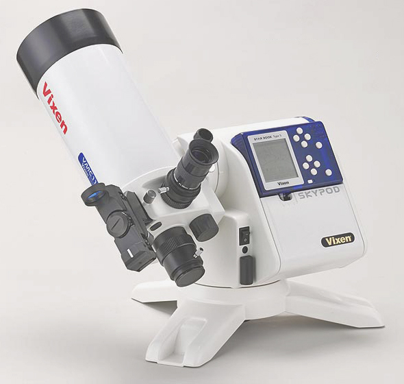

L'idée d'une monture de table peut sembler bonne mais
faut une bonne monture et une bonne table sinon ça va pas
être agréable de regarder et suivre les objets. En plus en
ville et en planétaire on est vite tenté de grossir les objets
dès que c'est possible, le mak 127 le permet (si le ciel est
d'accord) mais sollicitera d'autant plus la monture. Je ne
sais pas si quelque chose de raisonnablement stable
existe pour un budget cohérent. Sinon y'a ça mais faut
compter dans les 1000 euro et ce sera pas meilleur qu'un
mak 127 (j'ai eut le VMC110, très honnete quand on le
trouve pas cher d'occas, par contre jamais vu de skypod) :
Skypod110L590560.jpg&sa=X&ei=rYyCVaTbIsf0UqqRgogD&ved=0CAkQ8wc&usg=AFQjCNH8ActLVD40P7_HwDPUuu2aecWrYw
