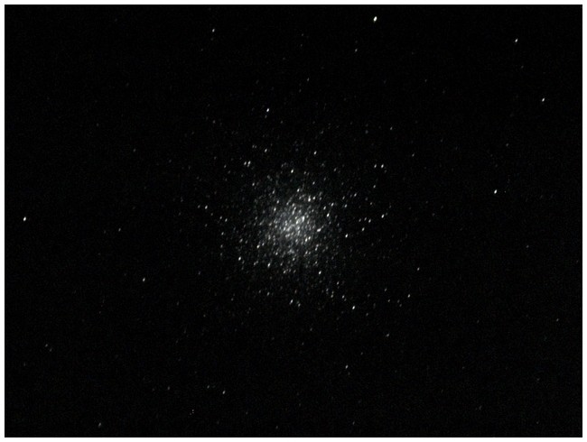

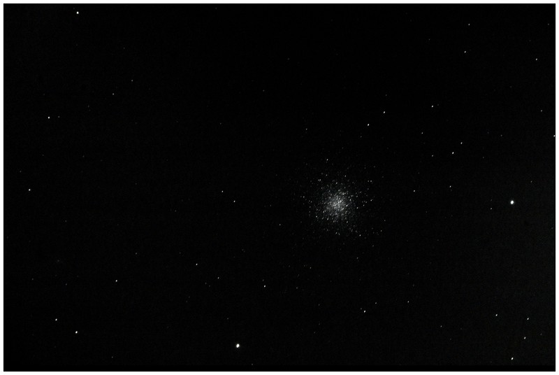

Bonjour à tous !;)
Vendredi soir, un vent a decorner les boeufs (comme on dit dans mon poitou natal:p), a poussé les nuages loin d'argenteuil.Vu le temps prevu pour le reste du WE, ni une ni deux je sors le mak et le pentax. Après avoir essayé de pointé M101 sans y parvenir, je pointe presque à vue M13.
Donc les conditions :
lieu : centre ville d'argenteuil
heure: 23H00 heure locale
Matériel : pentax IstDL mode RAW, 1600iso / mak 127 sur eq3-2
Prise de vue : 14 poses de 20s + dark, offset, flat
Pretraitement et traitement sous Iris.
Vue large
Crop
Bon ciel !
Bonjour Lorenzo :)
C'est un joli résultat obtenu avec un APN qui ne facilite pas la photo en ciel profond.
J'aime bien la version recadrée.
Tu peux faire monter un peu le fond de ciel (seuil bas sous iris). Cela te permet de faire ressortir un peu plus les faibles étoiles et enrichit la vision de l'amas globulaire. Perso, je trouve qu'un fond de ciel gris foncé est plus agréable (et réaliste) qu'un fond de ciel tout (trop) noir...
Tu peux aussi essayer la fonction "logarithme" sur la photo compositée (menu iris : Visualisation > Logarithme), puis tu adaptes les seuils à convenance. Cela fonctionne bien sur les amas globulaires en faisant bien ressortir les faibles étoiles sans pour autant saturer les étoiles lumineuses.
Bravo pour cette photo (surtout le gros plan).
Amicalement, JP
bien joli, les étoiles sont finement résolues et le suivi "presque" bien !
Bravo, surtout qu'on considère (à tort) que le mak 127 n'est pas adapté au ciel profond ... sauf qu'en stellaire (amas ouverts et globulaires), cela passe très bien, même à F12 !

Voilà de quoi me dire qu'un Mak peut faire du ciel profond.... Ormis le suivi perfectible, cela me semble bien. Et sur M57 par exemple, ça donne quoi????

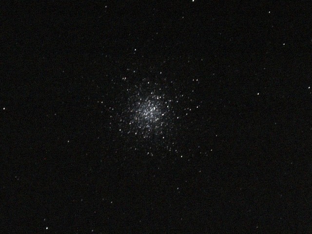

Bonjour à tous et merci pour vos commentaires
Suivant l'avis général, j'ai retraité mon petit M13:rolleyes::
j'ai selectionné les 7 meilleures images de ma serie (celle qui n'avaient pas de bougé), je n'ai pas appliqué la commande "black" d'iris et j'ai essayé le DDP.
Le resultat : 6144840.jpg

Pour Kepler, je me suis deja essayé a M57 http://www.webastro.net/forum/showthread.php?t=13614 . Pour le suivit, la mise en station est plus qu'appoximative puisque je n'ai jamais reussi à regler se p****n de chercheur polaire, de plus ma monture semble avoir des problemes de vitesse non constante ( 7 prises sur 14 ont un filé..)

Bonjour Lorenzo :)
Ce nouveau traitement met encore mieux en valeur M13 où l'on découvre davantage de faibles étoiles.
Perso, je verrai bien un ciel moins noir (seuil bas sous iris à baisser un peu), ce qui montrera sans doute encore plus de faibles étoiles en périphérie...
C'est une belle photo. Bravo.
Amicalement, JP
