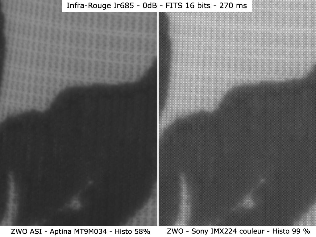

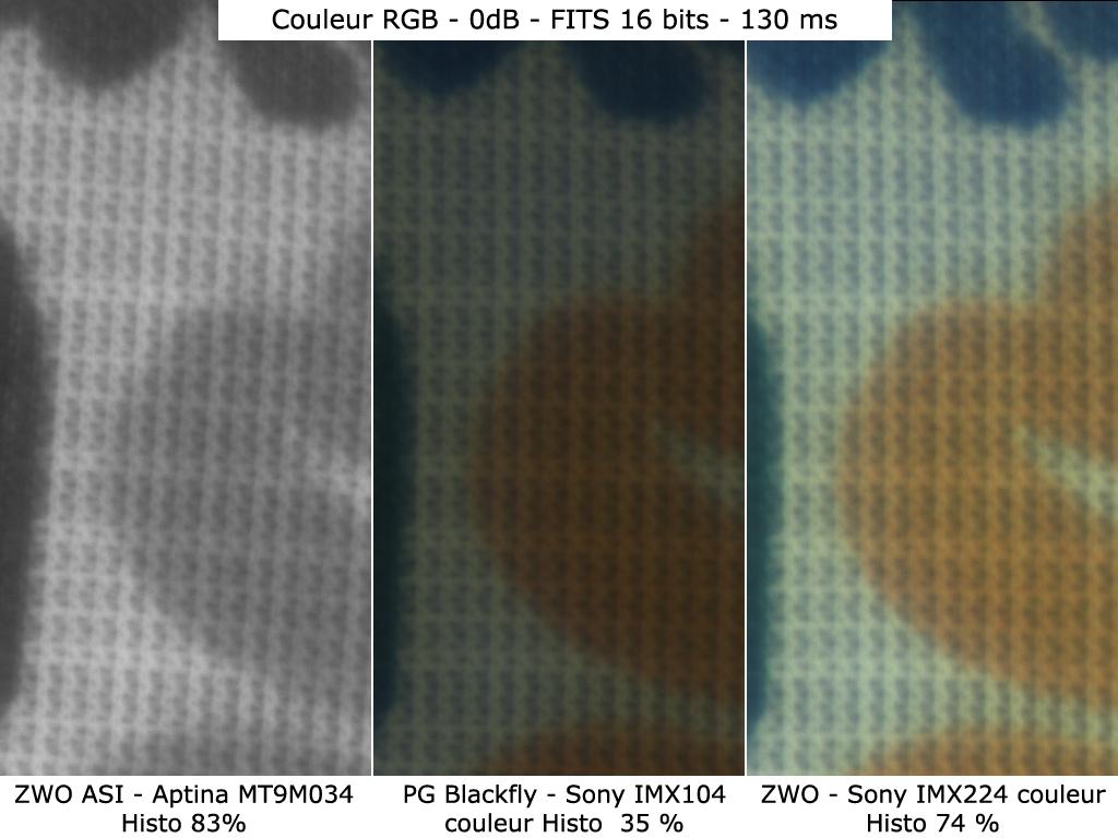

Voici maintenant des comparatifs en images qui permettent de mesurer les sensibilités respectives de
chaque capteur. Le gain est nul, 0 dB, pour limiter au maximum l'influence du bruit.
Les résultats sont vraiment impressionnants :
1- En RGB, l'IMX224 couleur est presque aussi sensible que l'Aptina monochrome et 2 fois plus
sensible que l'IMX 104 couleur ! Qui dit mieux ?

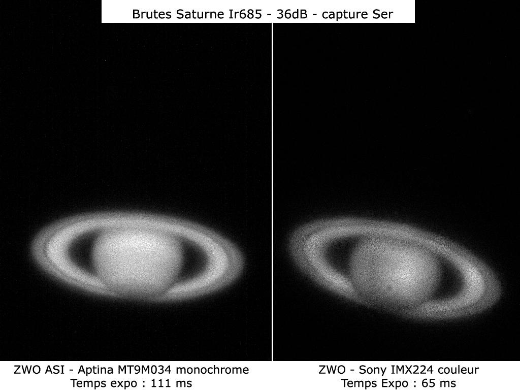

1- En Infra-rouge avec filtre Ir685, l'IMX224 est cette fois presque 2 fois plus sensible que
l'Aptina monochrome !!
Désolé pour les piètres images de Saturne avec le Newton T300 mais le seeing était catastrophique
quand j'ai fait ces captures entre 2 nuages. J'ai laissé tomber les RGB, qui ressemblaient à de la
bouillie (reste la nappe de la table...). L'Ir heureusement limite la casse. Notez sur les brutes
en Ir le satellite au-dessus et à droite de Saturne et qui ressort facilement avec l'IMX224 alors
que l'on peine à le deviner avec l'Aptina malgré une image plus lumineuse. Et ausssi malgré une
expo presque 2 fois plus longue avec l'Aptina !

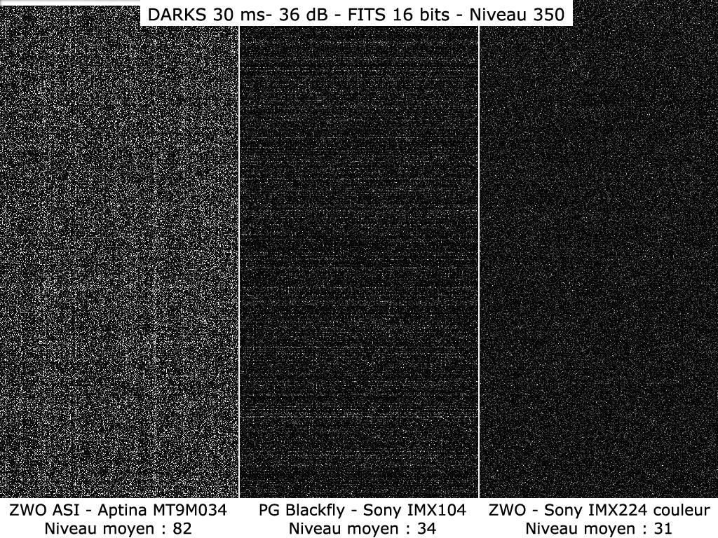

Puis un comparatif pour jauger le bruit. J'ai bien tenté de faire les mesures sous Isis
avec dark/offsets/flats mais les résultats sont bizarres (:?:) donc je suis revenu à du visuel,
plus évocateur. Ce sont des darks de 30 ms avec 36 dB de gain, le maximum pour l'Aptina.
L'Aptina est très 'sale' en comparaison des deux autres : du bruit plus de la trame
horizontale et verticale. L'IMX104 est nettement plus présentable avec une légère trame
horizontale. Enfin l'IMX224 met tout le monde d'accord, aucune trame, c'est du 'propre'.

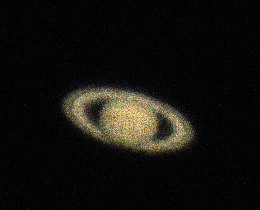

Au final, un petit galop d'essai sur Saturne à 100 images/secondes avec 49dB de Gain ! (l'IMX104
est limité à 40.5 dB et seulement 36 dB pour l'Aptina MT9M034)
C'est très granuleux je sais, un peu comme avec une bonne vieille Toucam, mais ça fige
bien mieux la très forte tubulence. Et puis en 240 secondes on a 24000 brutes ! :b:

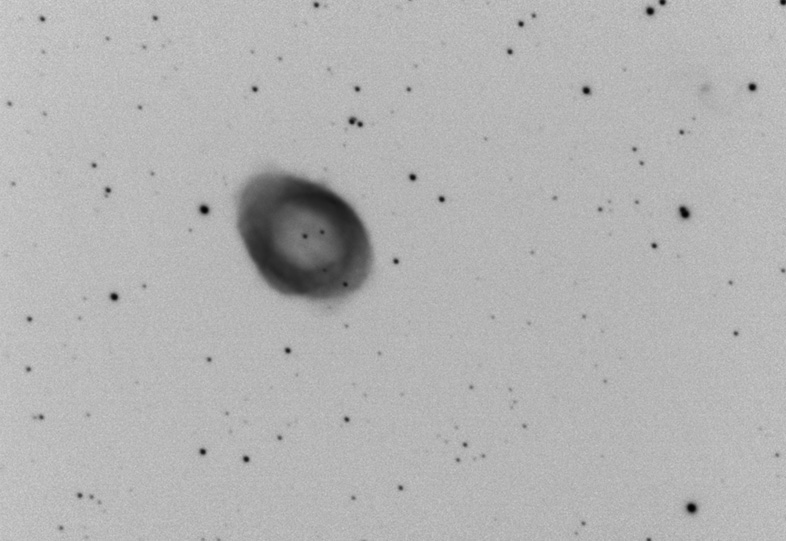

Il y a aussi le post d'Emil, qui a sorti une très honnête M57 couleur avec des poses de seulement 100 ms !
http://www.cloudynights.com/topic/503061-new-asi224-camera-with-extremely-low-read-noise/

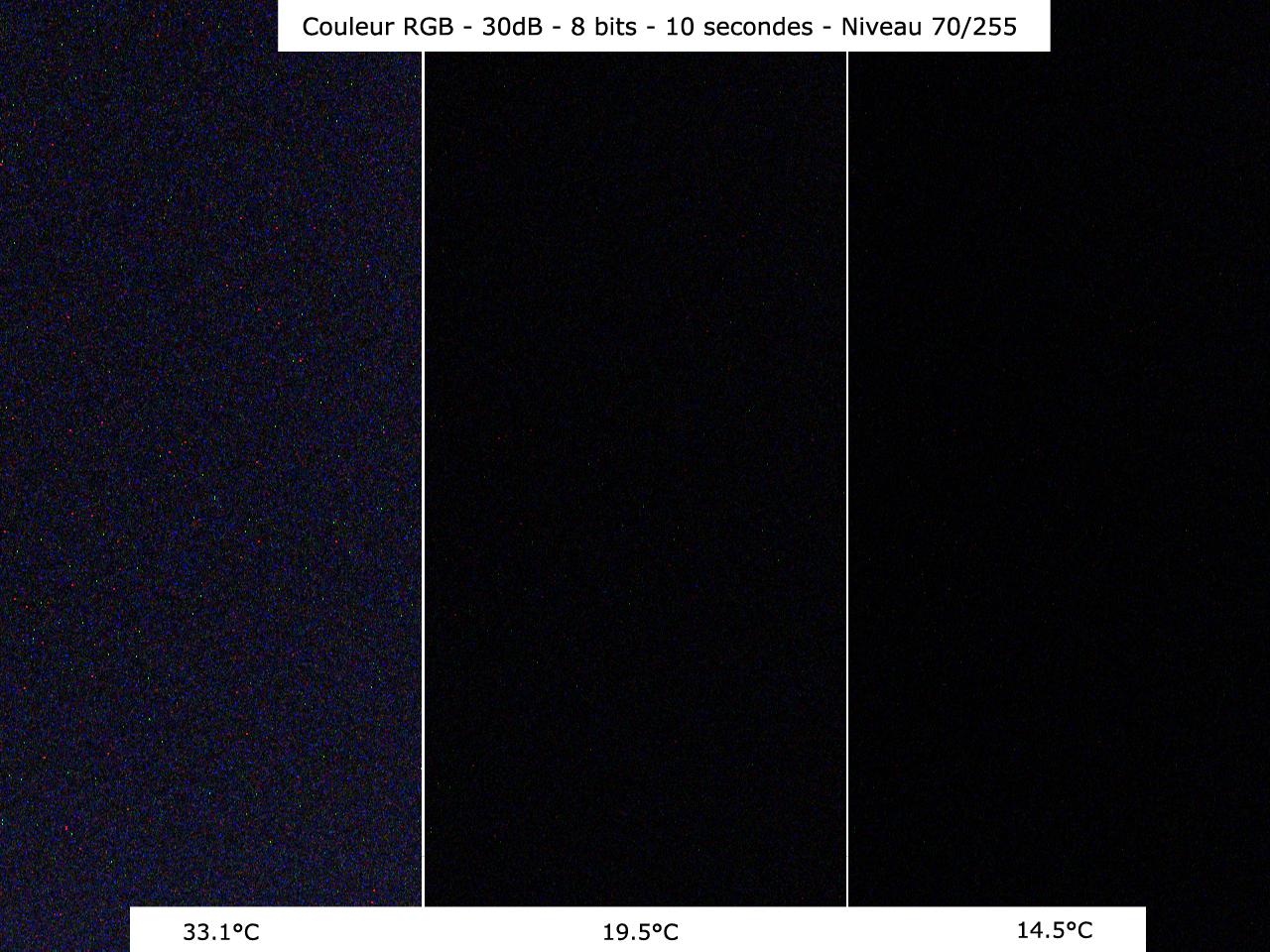

ESSAIS EN LONGUE POSE :
J'ai repris exactement le même bricolage que celui-ci pour refroidir la caméra, du moins l'enveloppe de la caméra :
http://www.webastro.net/forum/showthread.php?t=120197&highlight=refroidissement+zwo+asi

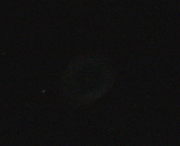

Voici des darks avec 10 secondes de pose, un gain de 30dB avec la ZWO ASI 224 MC.
J'essaie désespérément de trouver une solution pour récupérer des images couleur 16 bits. Faute de mieux, je dois me contenter du 8 bits.
J'ai testé caméra non refroidie, refroidie sans habillage isolant et enfin refroidie avec habillage isolant : ;)

Oh la, excellent pour les poses très courtes dans les trous de turbu !
Un avis : l'essai sur M57 montre un niveau de détection très moyen avec 5mn30 de pose cumulée.
Je pense qu'un Icx ancienne génération détecterait aussi bien voire mieux en 5mn, mais avec des poses unitaires plus longues et moins nombreuses, bien entendu.
Il fut peut être plus judicieux de faire des poses unitaires de 0.5s ou 1s par exemple, pour monter le signal sur une unitaire, car le bruit de lecture, si faible soit il, limite beaucoup la perf en présence d'un objet du CP. Les photons arrivent en rampant sur la brute...
De plus dans cet exemple les étoiles ne sont pas rondes, bizarre avec des poses unitaires de 0.1 s.
Bref il faut être prudent avec les tests CP des cam planétaires.

Salut, j'ai été voir l'image de M57, en 5 minutes et demi c'est énorme !!!
Plus besoin de guidage à ces cadences d'acquisition ni même de monture surdimensionnée.
Et à 10 images par seconde, pas besoin de pc de course non plus ?
Par contre, question(s) bête(s), pourquoi n'a-t-il pas poussé le test plus loin en utilisant un temps de pose plus conséquent ? Faut-il revoir tous nos standards habituels avec cette nouvelle génération de cam ? et enfin peut-on connaître le prix de la "bête" ?
Le PC de course est nécessaire en planétaire pour absorber les 150 images/secondes. ;)
Ca n'est qu'un premier essai très rapide vite fait, il ne faut pas tirer de conclusions hâtives. Je voudrais aussi
faire des essais avec des poses plus conséquentes de 10, 20 ou 30 secondes.
Du moins si le ciel décide de se dégager ! :confused:

Je continue mes tests.
