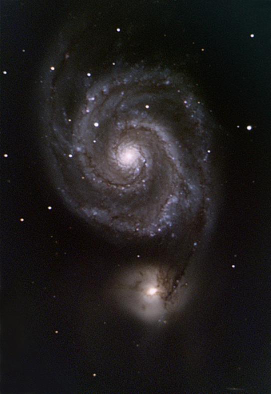

Une M51 en 386 poses de 10 s,
Ok Albéric, bien vu ta M51... plus d'1 heure de pose cumulée avec un tube relativement "rapide" de 250mm ouvert à F4 sur un objet relativement lumineux.
Le signal reste faible, la détection reste pauvre, malgré des poses unitaires plus conséquentes (versus test d'Emil sur la M57).
Bref autant je dis bravo pour cette cam rapide et adaptée au planétaire, autant je reste très dubitatif sur ses possibilités en ciel profond. Mais bon, on s'amuse et on essaie...
Le fond de ciel n'est pas très riche, peut-être le fait des poses courtes.
Il y a quand même quelques points importants à améliorer pour mieux juger :
- Ici les brutes ont été enregistrées en 8 bits seulement.
En CP, c'est à éviter !
Il faut que je refasse des essais en 16 bits maintenant que j'ai compris qu'avec Firecapture
l'enregistrement en monochrome 16 bits non débayerisé fausse complètement la
balance des couleurs par rapport au 8 bits.
- 10 secondes et 33 dB de gain, ça réduit pas mal la dynamique, il faut absolument que je teste
à 30 secondes et le gain adapté.
Cette caméra peut devenir réellement polyvalente avec un refroidissement bien conçu. J'ai cru comprendre que l'obstacle principal pour le refroidissement est la condensation. Je ne doute pas, si ce n'est déjà fait, que quelqu'un proposera une solution simple et peu coûteuse pour résoudre ce problème.
Oui c'est juste un bricolage maison, il faudrait refroidir directement le capteur, ajouter du dessicant et trouver une solution pour ce soucis de buée. ;)

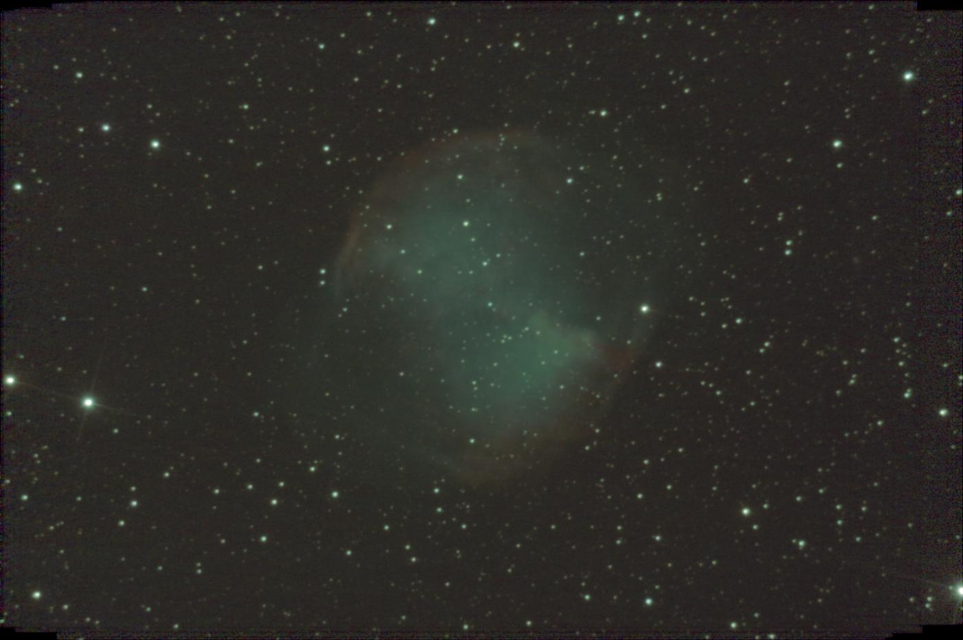

Bon, je crois que j'ai fait un choix pas trop inintéressant de la ASI174 alors, de ce que je lis de toi Albéric :) Mon but c'est de guider avec et de faire du planétaire de temps en temps, un peu l'inverse de toi en fait ^^
Je cherchais une caméra un peu polyvalente, et les ASI semblent pas mal, l'IMX174 est un capteur qui a fait ses preuves, et tu en parles en bien, donc ... Je vous dirai quand j'aurai reçu la chose. Des petites astuces? Un avis sur le choix fait? :)
et désolé d'avoir posté en double (trompé de rubrique; perdu dans M51)...
j'ai debayerisé les images acquises en TIFF 16 bits avec fitswork, puis stacké avec DeepSkyStacker. Il y a aussi ImageMagik à explorer (s'il débayerise les 16 bits). Aquisition slow readout, no debayer (pas le choix en 16 bits), gain 76 = unité. Poses 5s avec soustraction du dark.
Je ne sais pas encore quoi penser de la détectivité (j'ai eu mieux en CCD mais par meilleures conditions), à deux jours du solstice en banlieue éclairée ça reste efficace.
Voici un stack 16 bits débayerisé, niveaux relevés, et une interprétation "artistique". Vu le raport S/B excellent, j'en ai profité pour tailler les niveaux à coups de hache, remettre du bleu et je me suis retrouvé avec du bruit artificiel dans les bas niveaux à la limite du fond du ciel et du signal.
Comme la M57 d'Emil sur Cloudy Nights et ma pauvre M57 en 16 bits, la brute après stacking est verte. Les couleurs étaient bonnes en 8 bits.
Pas de différence notable 16/8 bits en détectivité, j'ai précédemment essayé M57 en 8 puis en 16 (en fait 10 ou 12, je n'ai pas beaucoup d'informations sur la 224MC). Mais cela changera peut-être quand on aura un ciel plus sombre...
Nicolas.
5aa583a645ad1_m27_2015-06-19_newton254_asi224mc_gain76_187x5s_16bit_debayeredlevels.thumb.jpg.e1de692cf084c6f47fdaca410c8b6e74.jpg
5aa583a653126_m27_2015-06-19_newton254_asi224mc_gain76_187x5s_16bits.jpg.6508d892ad4476293f380d11f0a93a21.jpg
Attention là il s'agit de l'IMX224, rien à voir avec l'IMX174 ! ;)
Mais sinon j'ai déjà une ASI 120 MM_S en plus de cette nouvelle caméra en test et oui je suis entièrement satisfait des 2 !
Salut Nicolas,
Sam m'avait dit que tu en testais une aussi et c'est toujours mieux d'avoir plusieurs avis. ;)
Sur le forum de Firecapture j'ai parlé de ce soucis de debayerisation en 16 bits. En fait elle se fait bien correctement en 'BGRG' mais contrairement au 8 bit, les captures en Ser,Tif ou Fit 16 bits perdent complètement les réglages de balance des blancs que l'on a en 8 bits. C'est Chris, le programmeur de PIPP qui s'en est apperçu. Rien de bien méchant au final et PIPP permet de retrouver la balance correcte en cochant une option, mais il faut le savoir !
J'ai pu avoir les courbes de rendement quantique relatives et si on interpole à la louche par rapport à l'IMX104, le rendement quantique rappelle furieusement celui du capteur E2V EV76C660 apparu il y a dejà 2/3 ans mais que l'on n'a jamais vu dans une caméra... Par contre Sony a énormément bossé sur le bruit de lecture, bien plus faible. ;)
Nicolas.

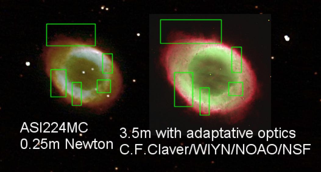

Juste pour rire, comparaison avec un 3.5 mètres... on voit quand même des ébauches de structures dans la petite image correspondant à une réalité dans la grande image. Donc: ZERO BRUIT, uniquement un effet de posterisation en bordure de M57 car tout ce qui se trouvait sous le seuil du fond du ciel (et il était haut, ce seuil, à 2 jours du solstice d'été...) a été, heu... écrêté par le bas? Gain unité et poses de 5s.
Comparaison avec une vraie CCD, mais pas à la même date, ciel bien plus noir à gauche. Acquisition en 8 bits donc couleurs moins bizarres (problème qui est maintenant réglé). Petites images de banlieue, mais cette fois c'est le même télescope. La différence de détectivité est évidente mais le fond du ciel était lui aussi très différent.
[EDIT: Merci Albéric pour le tuyau sur le debayering 16 bits!]
Les conditions ne permettent pas encore de faire une comparaison valable mais une chose est sûre: pour une caméra planétaire, c'est étonnant.
Avec une telle absence de bruit (mon traitement est violent), on pourrait peut-être faire bien mieux en longue pose, histoire de récolter un photon de plus de temps à autre.
A ce jour on compte deux écoles pour utiliser au lieux l'ASI224MC: poser plus longtemps pour collecter la lumière à très faible bruit, ou poser plus court (100 ms) pour combattre la turbulence, comme en planétaire.
Nicolas.
m57-ic1296_2015-06-09_newton254_asi224mc(beta-test)-qhy6_1.jpg.f288979cafdcba58bd8dae280c8b2e50.jpg
Modifié par NDB
Ici tu compares les résolutions si je pige bien.
Attention, l'image du T3.5 est 5 à 6 fois plus grande en réalité.
Mais c'est vrai que l'on voit des détails de structure. C'est déja cela.
Quand tu dis "zéro bruit" ... c'est à dire ? Comment cela est il possible ? Tu as des mesures ?
Il serait plus intéressant de nous montrer le savoir faire de cette cam sur des objet plus représentatifs du CP, par exemple Ngc 7008 dans le Cygne qui révéle de nombreux détails en imagerie CCD.

Couche bleue seulement car le reste est totalement surexposé, empilement de 150 poses de 5s en haut, frame unique de 300 secondes en bas. Ce n'est pas M57 le sujet sinon j'aurais essayé en Halpha pour les extensions. Le sujet c'est la touuuute discrète spirale IC1296, en principe totalement hors de portée d'une caméra planétaire. L'accumulation est réelle mais limitée (au solstice quand même...).
Faudrait tenter sur des sujets réputés difficiles comme le Quintet de Stephan par exemple. Je l'avais déjà tenté avec la Point Grey et des poses de 300 secondes.
http://www.webastro.net/forum/showthread.php?t=121744&highlight=quintet
Albéric
Albéric
Pour bien faire il faudrait imager les même cibles avec des poses et F/D identiques pour comparer de manière impartiale.
Oui, ici les images C11 avec réducteur étaient d'un rapport FD proche de ton 250 à F4, voire plus élevé. Les échantillonnages sont proches également.
