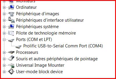

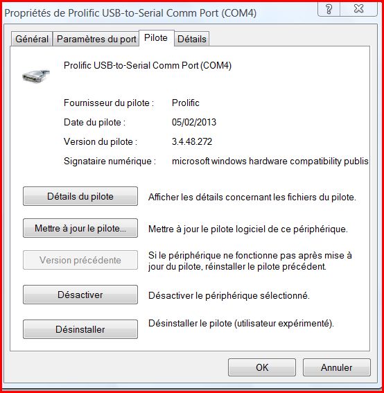

Je pilote la monture avec Stellarium (sans StellariumScope, je me demande à quoi il sert), Nexremote ou carte du ciel (Ascom plateform 6), en fictif, à vide, sans le tube, avec câble fourni raccordé à la raquette et avec converter USB-RS232 Prolific au PC, sur com 4.

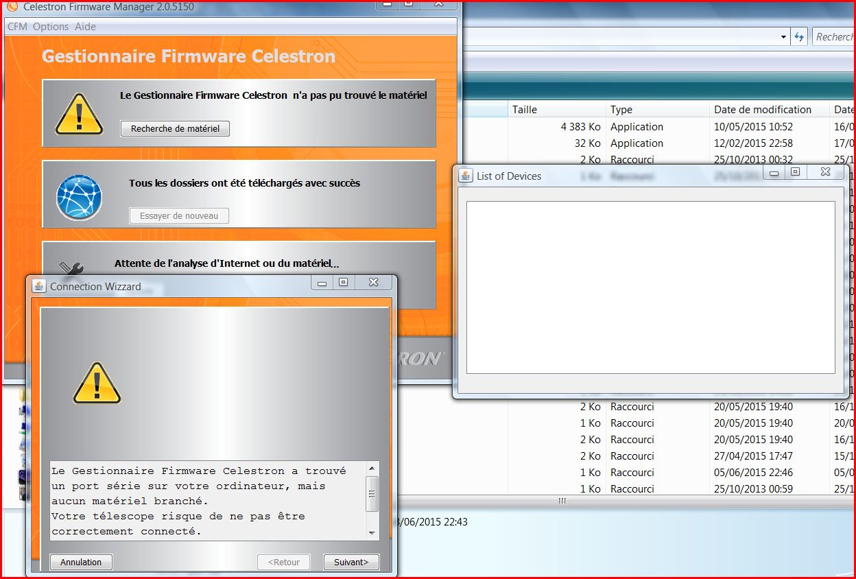

Par contre, MAJ firmware et moteurs impossible. Derniers logiciels téléchargés sur site Celestron.

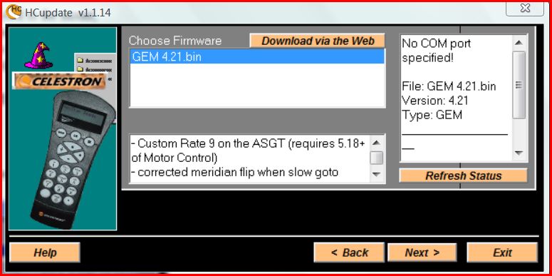

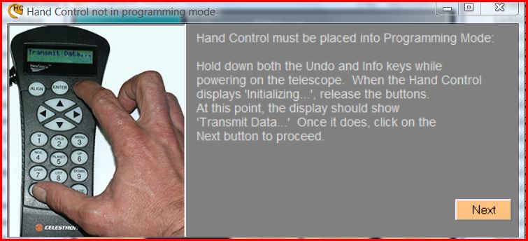

Avec HCupdate, je télécharge bien la dernière version avec port "None" :

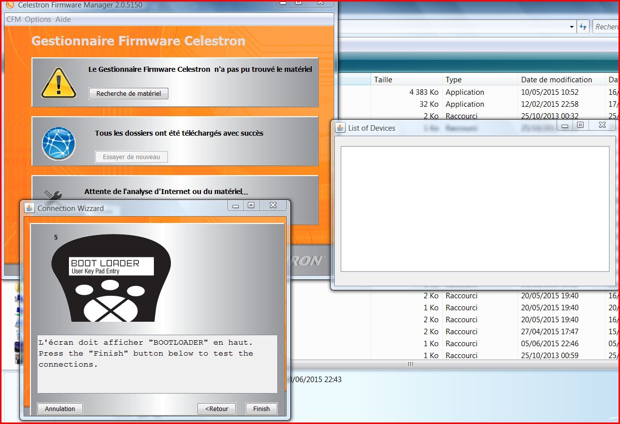

par contre, en com 4, (et config appui sur undo et info, j'ai bien "Transmit Data.." affiché sur raquette), toujours cet écran :
J'ai tout essayé, raccorder pc avant ou après lancement du logiciel...

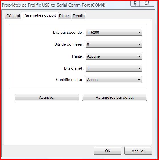

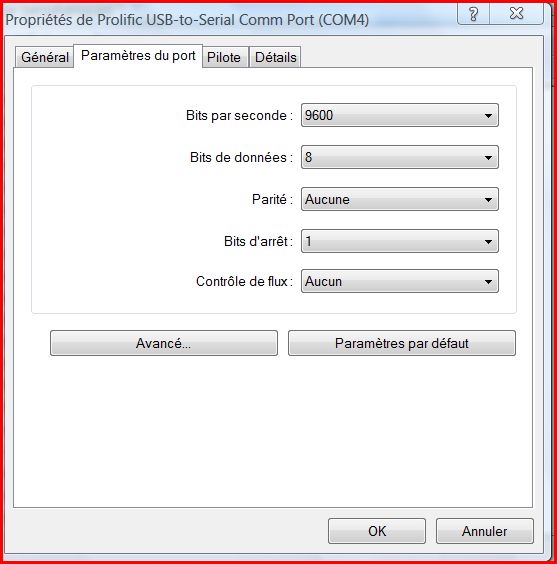

Avec 2 config du port :

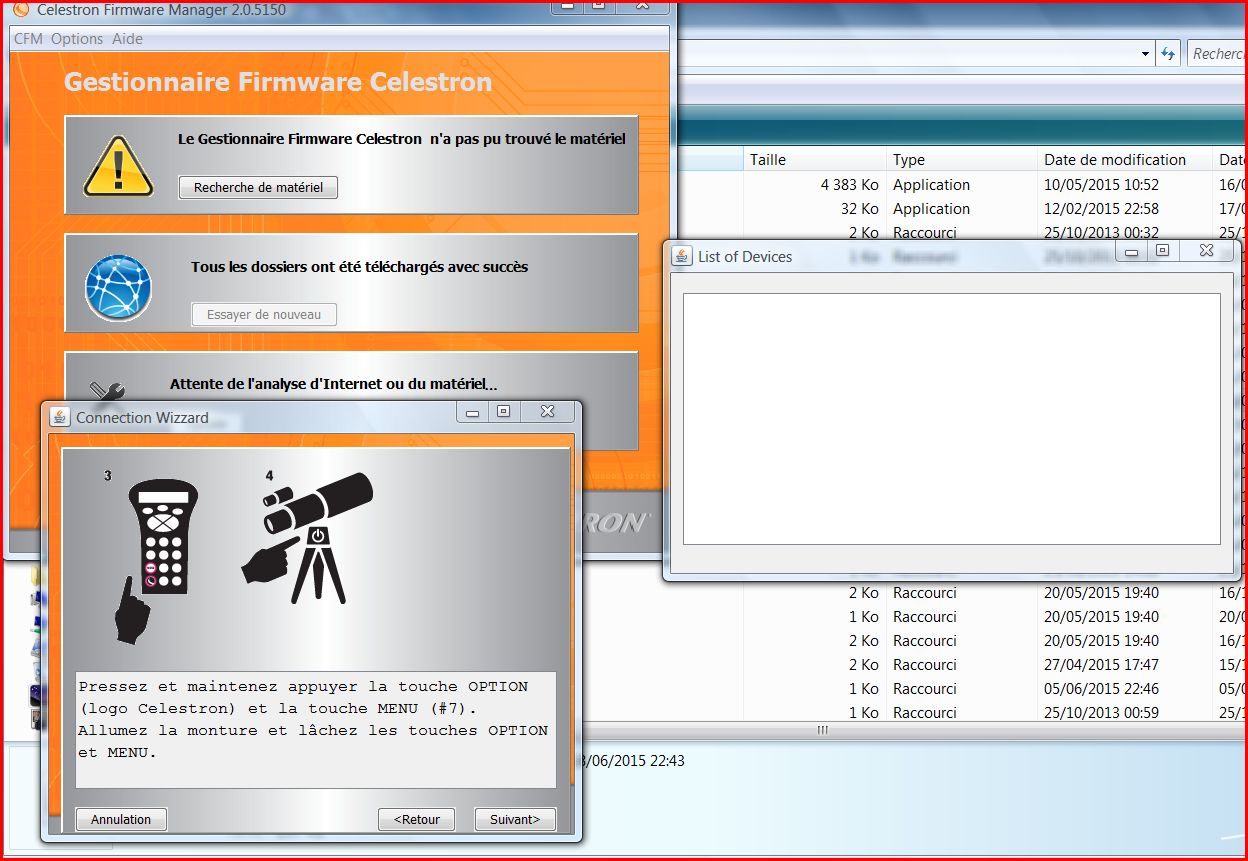

Idem avec logiciel CFM (à quoi il sert ??), qui ne correspond pas à ma raquette :
