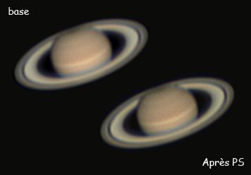

Donc à 23h45 début du shoot unique de Saturne.
AP130 + FFC + 3 bagues de 40mm - Sans filtre - Sans ADC
Gain500 Expo160 R106V50B146
1255 trames retenues (+70%) sur 4079.
J'ai essayé de travailler un peu sur les couleurs. Est-ce une réussite ???
celle là me plait mieux :be: je chipote .
est-tu à la taille d'acquisition , moi j'essayerai avec 2 bagues au lieu de 3 :b:
juste pour voir .
au C8 barlow X2 , je suis à la même taille , mais avec 200 mm de diamètre :p
Gilles
Elle dépote Dominique ;)
Tu as peut être un peu trop de contraste et pas assez de luminosité.
Quand je zoom sur ta belle, elle est limite cramé au centre du globe ;)
Oki. Je chipote aussi :p

Merci les amis,
Disons que je me satisfais assez de cette version. Ne chipotons pas;)
Gilles: pour un bon échantillonnage, je devrais probablement fonctionner à 2400mm de focale. Hier soir j'ai donc pris l'option uniquement avec le FFC en faisant varier le gain, l'expo et un peu la correction sur le rouge. Je présenterai le résultat dès que possible.
David: pour la partie cramée ... comme tu dis c'est limite ... Il y a barbecue à midi, j'espère faire aussi bien:p
Voilà Dominique ;)
J'ai joué sur ton JPG donc il y a de la perte par rapport au tif direct sorti de R6.
En plus, elle est postée sur WA donc compression de l'image.
Tu dois pouvoir gagner un peu sur R6 avant PS en tirant moins. ( sur mon LED j'ai des lignes comme quand je tire trop sur un shoot et ce que tu as trop tiré sous R6, PS pourra rien faire )
PS : F gaussien sur R,V et B séparément + netteté optimisé + calage niveau R et B sur http://www.gurumed.org/2013/10/19/limage-du-jour-le-plus-rcent-et-sans-doute-le-plus-beau-portrait-de-saturne/ + luminosité/contraste
L'anneau C est sur ton shoot mais à aujourd'hui, j'arrive pas à l'avoir comme sur mes shoots.
Il faut trop éclaircir pour l'avoir.
Je trouve que tu as un gain. Après, cela dépend des G&C de chacun ;)
