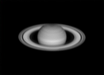

J'en appelle aux spécialistes de winjupos pour résoudre mon problème d'artefacts sur une dé-rotation de Saturne.
J'ai appliqué une dérotation de flux vidéo sur un fichier ser de 10 minutes. Je ne sais absolument pas ce que j'ai éventuellement mal fait ou oublié.
Le résultat "classique" avec 3000 images empilées avec AS2 et ondelettes R6 :

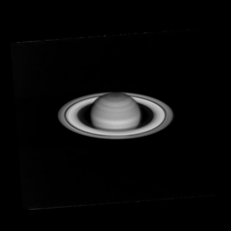

La même chose avec le fichier issu de la dé-rotation :
Malgré un globe mieux dessiné notamment au niveau de l'ombre sur les anneaux, on voit bien que les artefacts apparaissent sur les anneaux dans le prolongement vertical du globe de la planète. Il y a également plus de bruit dans l'image de la dé-rotation.

On dirait que la dé-rotation s'est effectuée dans le sens inverse. Est-ce possible ?

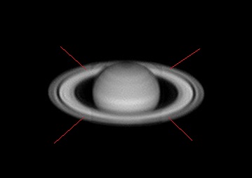

Sur ta seconde image le défaut est amplifié simplement si je puis me permettre sur ta première les artefacts sont présents mais le traitement est beaucoup plus doux reprend la sur les ondelettes de R6 est pousse un peu les curseurs.. ils vont apparaitre..meme si celà n'arrive pas au niveau de la dérotée. Par contre sur la dérotée le haut du globe est net contrairement à la première qui fait un "aplat".

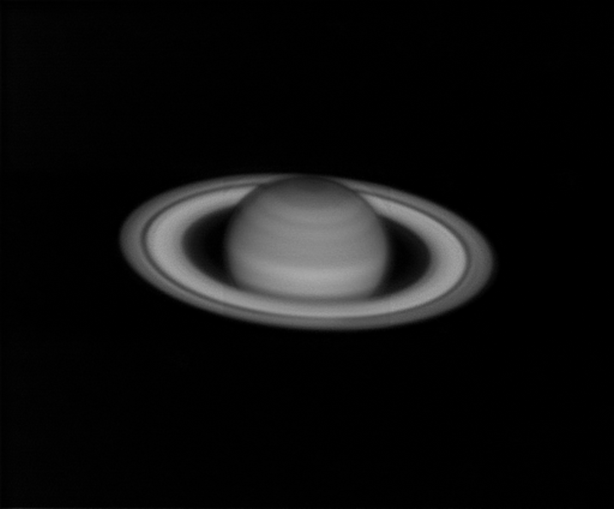

J'ai donc testé cela sur une vidéo de Saturne de 500 sec, pas de problème particulier sur la version non dérotée, déjà publiée, si j'ai remarqué juste un petit défaut en bas au milieu sur l'anneau mais rien à voir avec le résultat de Winjupos qui présente les mêmes soucis que toi. Mode opératoire :
Image de référence de 1 minute traitée sous R6, vidéo centrée sous PIPP puis traite sous AS!2, ensuite j'ai pris toutes les précautions du monde pour bien faire correspondre l'image de référence dans le gabarit de Winjupos ! J'ai vraiment du mal a expliquer ce résultat, pourtant la dérotation de Saturne ne semble pas poser de problème à la plupart d'entre nous ???
Image non dérotée à gauche, dérotée à droite alors ??? Vous pourrez chercher des défauts sur la première, vous n'en trouverez pas qui correspondent à la version dérotée. Bon là, il faut attendre le spécialiste, le docteur de la dérotation : "Par ici Christophe!!!" help !!!

Enfin une version traitée avec AS!2 directement sur le film non-déroté puis le résultat dé-roté en prenant comme référence la moitié du film non déroté, ça fonctionne pas mal je trouve : (et l'explication est bourrée du mot déroté:D)
Bon j'ai pas trop fignolé, on voit des bords disgracieux ! ;)
