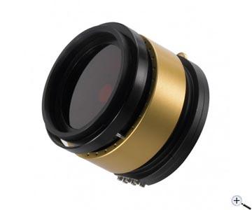

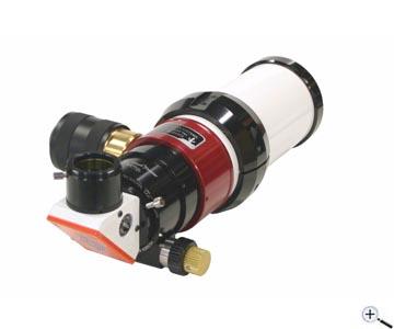

Est ce que l un d entre vous aurais eut l occasion d essayer ce type de montage ?
En effet les doubles stack lunt sont excessivement cheres (~2000€ contre ~1000).
Lunt : Front thread: M90x1 female thread
SM60 : M82x0.75
J'ai l impression que le filetage du solarmax est plus petit que celui du tube de la lunt. Il y aurait donc une bague du genre 90mm male 82mm femelle à faire fabriquer ou trouver une astuce de montage.
Merci pour vos idées.

J avais deja trouve pour le SM90 sur une lunt 100.
Il a aussi un gas qui semble l avoir fait sur une ls60
Si elle pressure tuner aucun probleme.
reste juste a faire fabriquer une bague M90x1.0 / M82*0.75
